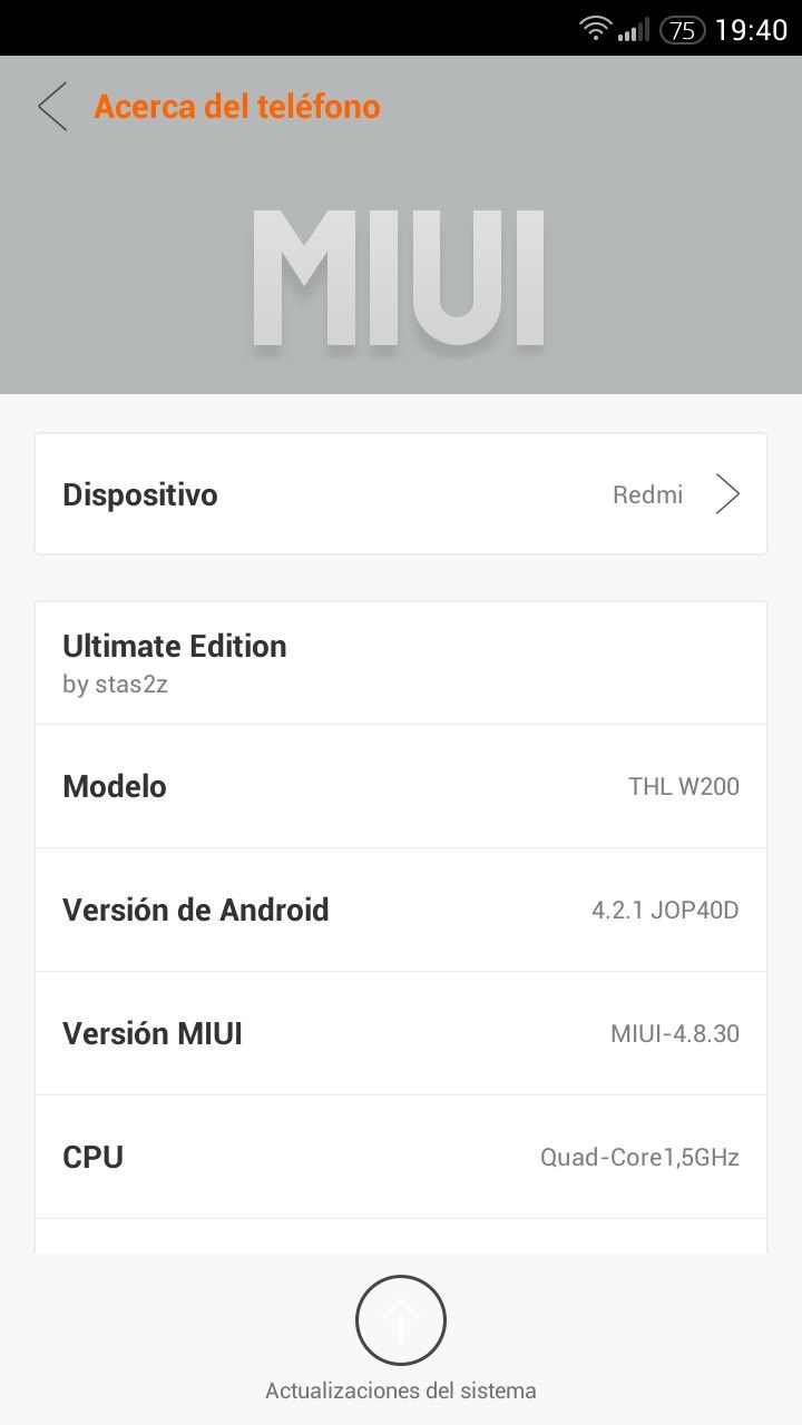

Buenas, actualmente tengo la rom Miui 3.12.14 desde hace ya unos meses y ahora mismo estoy un poco perdido en cuanto a actualizar una nueva versión. Y entre que se van hablando de otras roms etc pues es un poco lioso esto, si alguien pudiese dejarme enlace a la última rom miui para nuestro terminal estaría agradecido.
Por cierto, al mío ya le ha petado la cámara, según leí, le pasa a bastante gente, y para que funcione hay que hacer presión en la parte trasera al encenderlo, pero dura segundos, acto después vuelve a dejar de funcionar, alguno habéis conseguido alguna forma de que funcione? Yo ahora me dispongo a abrirlo e intentar poner algo que haga presión en la cámara a ver si asi.. xD
Del foro de 4pda nos traen todas las otas para llegar hasta la ultima del día 30.
La inicial seria esta
MEGA
Y aquí el enlace donde hay que descargar todas y flashearlas una a una.
Enlace roto eliminado

Por cierto para usar easy backup me podía instalar busybox, lo instalo y han cesado los cierres inesperados de las app. Wasap que no se llegaba a abrir y lo de bloquearlas en el botón home no funcionaba, ahora va de lujo.
Llámame zote, pero que son las OTA?
Las otas son las actualizaciones de las roms que le llegan al móvil.En este caso a la ROM miui.No se hasta que punto busybox influye en ese tema.Es bueno siempre estar a la ultima en los binarios,creo que se dice así,que se instala a través de busybox.Una ROM rooteada siempre debe tener instalado busybox para un rendimiento optimo
