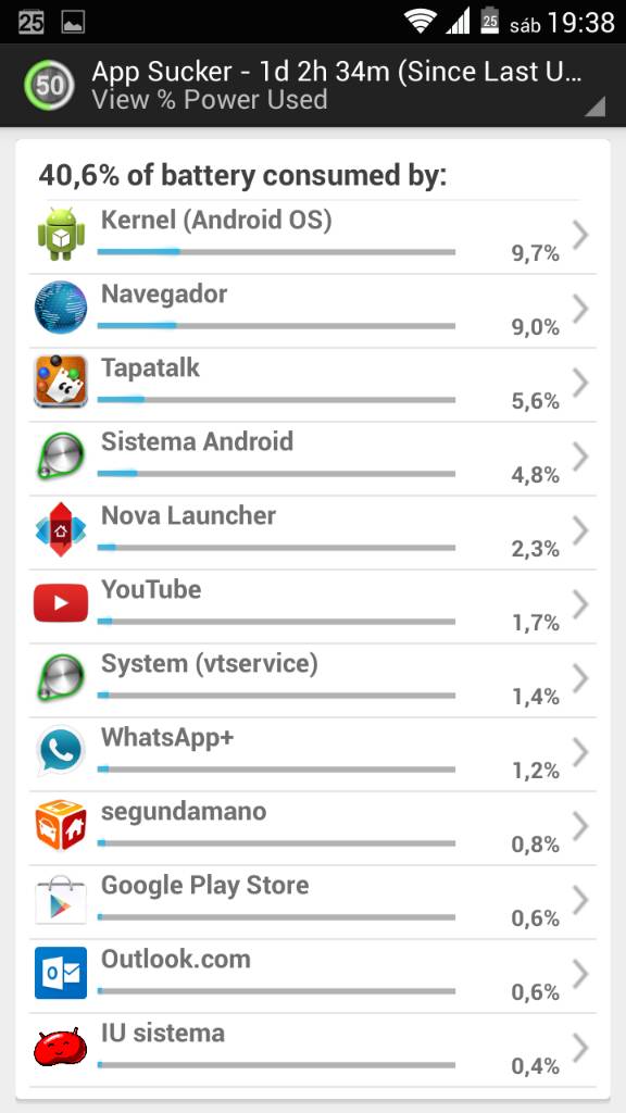

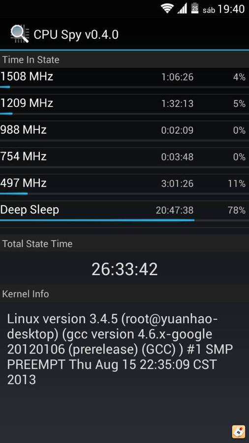

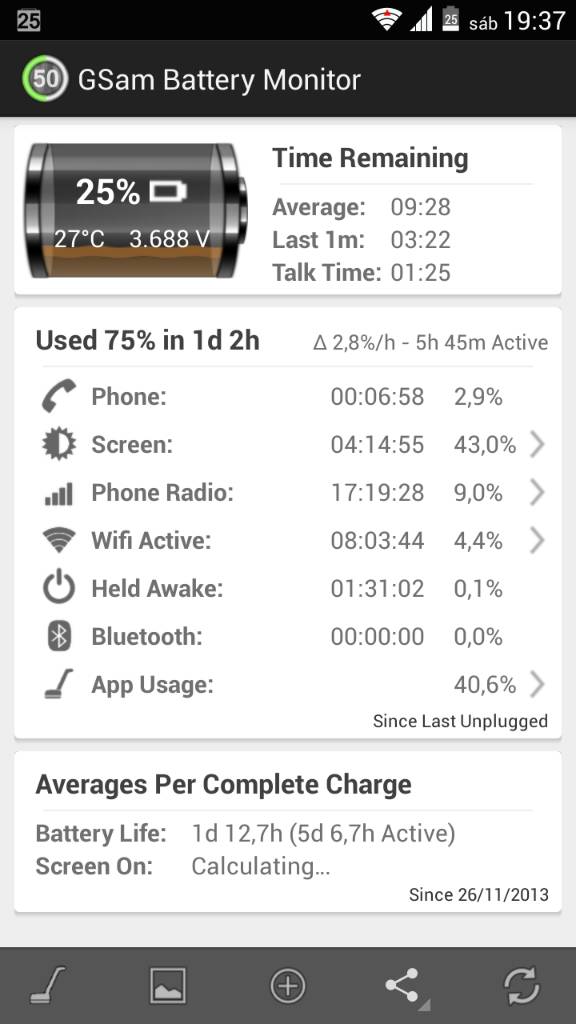

Pues si, a mi tambien me parece que de consumo están parecidas todas.

Buenos consumos con datos y wifi
Además del buen trabajo de frecuencias
