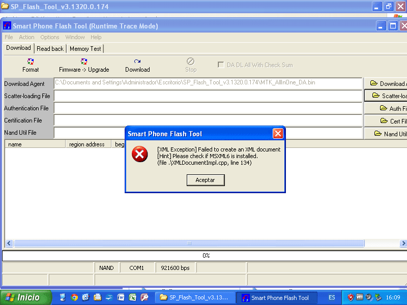

pues me sigue dando un error cuando elijo el MT6589_Android_scatter_emmc
Gracias de todas maneras
Haber si lo soluciono
Gracias por la información, pero ya lo había visto el hilo, tampoco es la primera vez que utilizo el flashtool ya que tengo un zopa 810, ahora os subo una foto del error ya que yo no encuentro ninguna solución y e probado con varios flashtool.

uuppppssss, perdon, el error que me da es:
[XML Exception] Failed to create an XML document
[Hint] Please check if MSXML6 is installed
Tienes un Windows XP? Puede ser que necesites un SP3 y http://www.microsoft.com/es-es/downl...s.aspx?id=6276
si esta el servi pack 3 instalado es un ordenador que tengo para descargar pero aun asi esta al dia en actualizaciones voy a probar a formatearlo e intentarlo por si acaso hoy algo corrompido que es otra opción de todos modos muchas gracias por la ayuda.
haber si esta noche tengo un hueco y formateo el ordenador y lo pruebo.
Muchas Gracias a todos.
