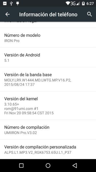

yo instale la rom del iron pro en mi umi iron por medio de sp flash tool, si se nota un poco mas fluido y utilice otra aplicacion para la camara se nota algo mejor que la rom del iron en cuanto al click del sonido mejoro algo pero no del todo en cuanto a la trasferencia por usb mejoro algo tambien pero no gran cosa pero se ven mejoras y es lo importante
