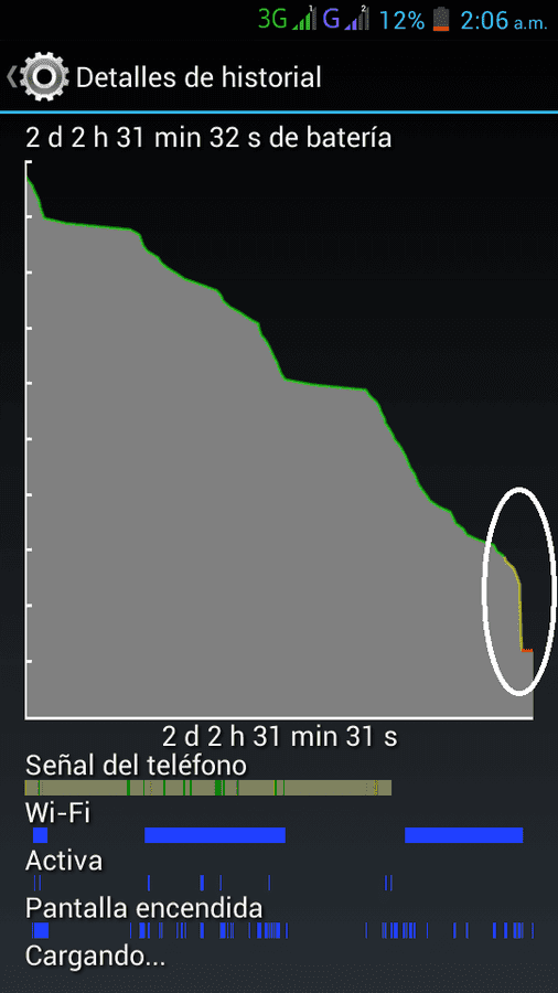

Hola, despues de calibrar la bateria hace dias con la app batery calibration, y seguir pasandome esto en menor medida hoy me ha ocurrido esto:
:oh noes:
¿Que opinais que deberia hacer?.
Si es problema de que la bateria es defectuosa me pondria en contato con minideal a ver si me envian otra.
O ¿también puede ser problema de soft?
:oh noes:
Hola @frost1981, en mi opinión, es un problema comun en muchos androids. Depende de las cargas de bateria como se hagan, de las apks que hallan abiertas y de varias cosas mas.
Prueba lo siguiente:
  • Espera a que la bateria te llegue al 15% y entonces haces una carga completa hasta el 100%, usando el cargador original del movil. Cuando el movil te marque el 100%, quitas el cargador, esperas unos 10 minutos, vuelves a poner el cargador y lo tienes cargando sobre 1 hora mas (aunque te diga que está cargando, sigue cargando). Esto siempre con el movil encendido. Si quieres hacer esto en modo automatico, bajate la aplicacion DU Battery Saver, con la cual, programandola y realizando los ajustes que te sugiere, ganaras mucho ahorro de bateria y aparte te cargará la bateria completamente, gota a gota cuando hagas una recarga completa por debajo del 20% (recomendable 1 vez por mes).
  • Tambien puede ser problema que tu telefono no entre en stanby, es decir, no baje la frecuencia del movil cuando está en reposo. Para solucionar esto puedes usar una apk llamada Ds Ahorro de Bateria, en su version gratis o pro. Entras en esta apk y le das a modo Equilibrado. Con ello optimizaras el consumo de bateria y con una apk como No frills CPU Control o similar, podrás comprobar que entre en Deep Sleep (modo dormido) cuando el movil esté en reposo o apagado.
Creo que con esto , mejoraras mucho la duracion de la bateria.
Un consejo, despues de cargar la bateria con el Du Battery Saver una vez o dos, es conveniente que al llegar al 100% le realices un recalibrado de bateria con la apk battery calibration.
Un saludo.

Hola @Breakk, gracias por darme tus consejos, haré lo primero que propones, a ver si deja de darme estos saltos de bateria tan raros.
El de la imagen fue en cosa de 2 minutos, contesté un whatsapp y estaba al 25% cuando me contestaron y desbloquee el móvil habia bajado al 14% :dizzy:
En deepsleep si entra, tengo la app cpu spy y si aparece el deep sleep.
Contaré por aquí que tal ha ido.

Bueno pues anoche me llegó al 10% despues de usar la app que me recomendó @Breakk para cargar el movil y no me ha dado ningun salto extraño :blush:
Y aunque no me ha durado la bateria tanto como esperaba, visto lo que me dice un amigo que lo tiene y lo que he leido por aquí, seguramente se deba a otros factores.
Seguiré informando.
