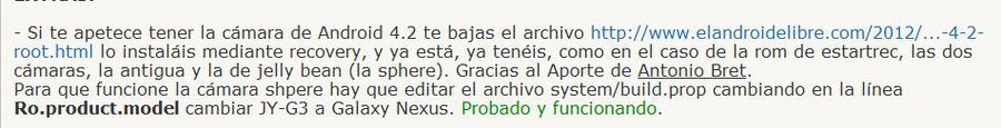

Si lo han actualizado, y la app de la cámara es la del nexus, muy pobre de opciones a mi parecer la tuve en el Jiayu G3.
Dicen que no funciona el photosphere pero creo que habia que cambiar una linea en el build.prop quitando el nombre de nuestro teléfono y poniendo samsung galaxy nexus o algo así.
Lo busco y edito, por si es una solución se la decis a carliv :wink:
Edito: aqui está sacado del foro del Jiayu:
