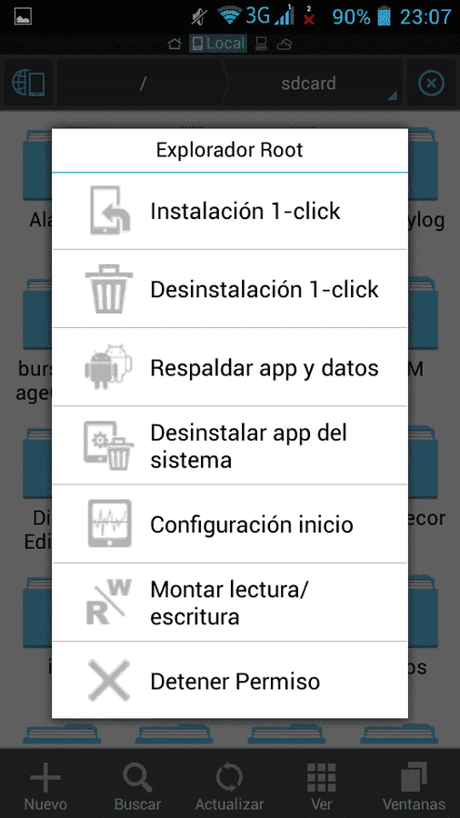

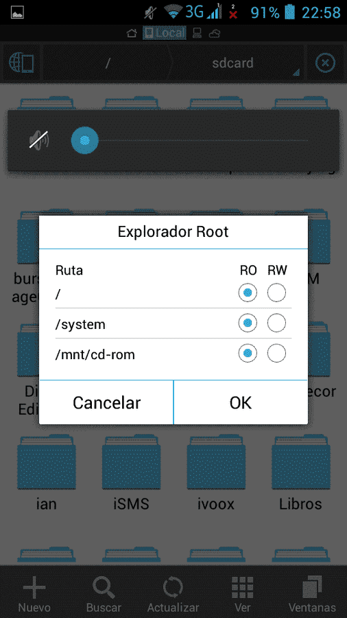

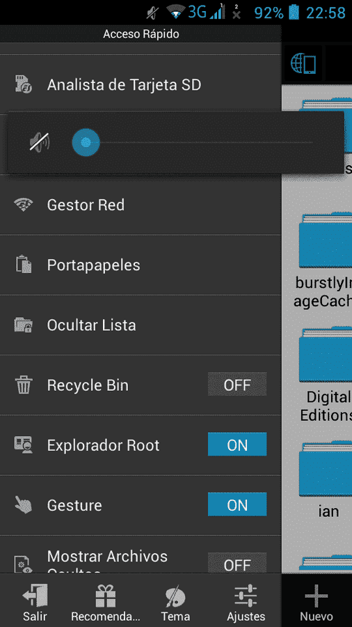

Alguien me puede explicar como pego el archivo necesario para quitar el bug de la radio, lo e intentado con EsExplorer y me da error y no lo sustituye.
Gracias
@DavidSmontilla, gracias a @gacamay @yoigo6523
Dejalos que digan....mientras no hagan.
@DavidSmontilla con es explorer tienes que ir a -herramientas-explorador root(on)dejas presionado encima,montar lectura y escritura(clicas encima) y le das los permisos necesarios. no te fijes en los permisos que tengo yo.

Descarga el enlace en el ordenador lo pones en la sd, vas a administrador de archivos lo buscas y lo copias,(creo que se llama "libaudiosetting.so" para copiarlo lo presionas hasta que ponga "un elemento seleccionado" vas a las rallitas y saldrá un submenú que pone copiar, lo copias. Con el es explorer vas a herramientas (el dibujito de arriba a la izquierda), lo pulsar y se abre, vas a explorador root y lo pulsas quedándote encima hasta que salga otro menú vas a montar lectura/escritura,lo mantienes y sale ruta, system,y mnt/CD-ROM, yo lo tengo así ruta RW marcado y system RW marcado el tercero en RO das ok, vas en system lo abres y buscas lib lo abres buscas el archivo libaudiosetting.so y pegas el copiado reemplazandolo, luego reinicias y pruebas.
Vaya rollo pero es fácil, lo he hecho yo que soy un principiante, tranquilo y manos a la obra.[DOUBLEPOST=1397227498][/DOUBLEPOST]@DavidSmontilla por supuesto cuando pases el archivo a la sd desconecta el móvil del ordenador.
Gracias de nuevo @apa, mejor explicado imposible!! Gracias a ti por fin e conseguido que funcione.
