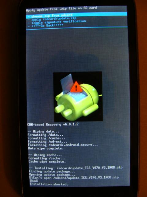

He borrado todos los datos de la tarjeta SD y he dejado solamante el archivo update_ICS_V970_V3.1MOD, lo intento instalar desde el recovery y aborta la instalación. ¿Que puedo hacer? ¿Como instalo bruno 3.1?

Utilizo el 7zip, lo descomprimo y puedo ver los archivos que hay dentro, lo he descargado 2 veces por lo que entiendo que no estan corruptos. Pongo el archivo update_ICS_V970_V3.1MOD en la raiz de la sd y reinicio el telefono en modo recovery, realizo los wipes y ejecuto el ZIP.
¿Se os ocurre algo? ¿Que no hago bien?
