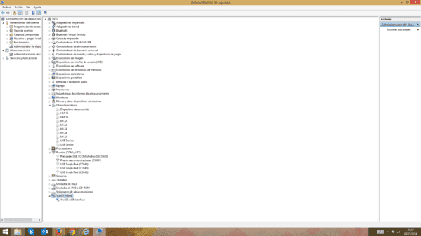

-cuando me sale la barra roja denajo del movil que sale en el flash tools no aparece nada
-probare a guardarlo todo en la raiz a ver si mejora la cosa. Abrir flash tools la verdad no se si lo abro como administrador, lo comprobaré

Prueba haber con eso y sino pues descansa y intentas desde cero mañana
Si te haces con un win7 haber si te hace mas caso y si no puedes no lo des por perdido aun a mala malísima me ofrezco para intentar arreglartelo yo mismo
por hoy desisto, el jueves tendre un win7, y lo que no se espara instalar drivers si estando el movil asi podré hacerlo, a la ultima tocara esperar por los otros dos moviles que esta en camino.

Te recomiendo si sabes usarlas y el ordenador es medianamente potente que uses maquinas virtuales. Yo tengo una con Win 7 para flashear el móvil desde el Mac y con mi antiguo móvil funcionaba perfectamente (un UMI C1) al igual que con el de mi hermano (Un Jiayu F1).

Lo de las máquinas virtuales ni idea . mañana por la noche o el jueves repescaré mi viejo portátil q tiene windows7 y a rezar q con él pueda recuperar el movil, sino pues a gastarse otros 90€ en otro, porque encima no es mío el aparato.
EDIT: bueno buscando por la red, he encontrado en otro foro, alguien que comenta que no pudo actualizar con windows 8.1, asi que confiemos que sea ese mi problema
