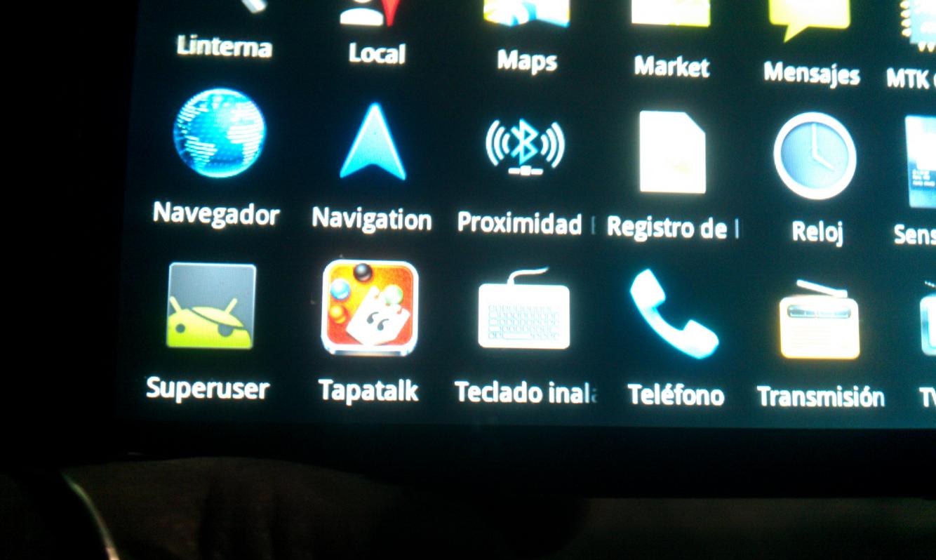

se todo ha ido bien tiene que salir el programa Superuser en las aplicaciones IMAG0167.jpg IMAG0169.jpg

te sale el superuser en las aplicaciones??
