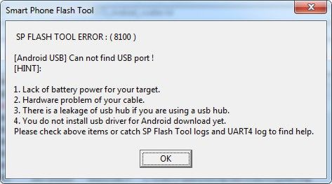

          no estoy segura que me lo reconozca el flash tools. en el tutorial que vi sobre el programa, requiere configurar el cel, pero yo no puedo ni siquiera prender el movil. Solo queda en el logo Android.

          Para las flashtools no hay que configurar absolutamente nada. Simplemente instala esos drivers que te di. Cargas el scatter y le das al boton download. Una vez le das a download conectas el movil apagado al pc . Si te entra en modo carga desconectalo rapido del usb y vuelve a conectarlo al pc. Hasta que te lo reconozca

            he realizado todos los pasos pero sin solucionar el problema de conexion. esta es la ventana que me sale

            Vamos a ver. Si instalas los drivers y arrancas las flashtools usa otro puerto usb y otro cable no vaya ser eso
