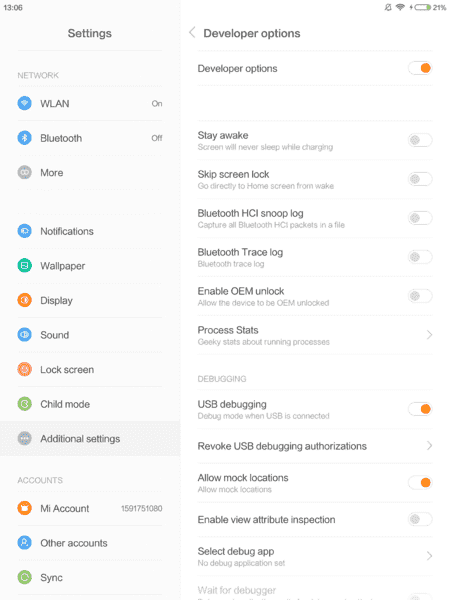

1.- ACTIVAR Developer Option:
A: Settings/About tablet/Pulsar repetidamente sobre version miui
B: Se abrira el menu oculto Settings/ Additional settings/ Developer options y aqui activamos USB Debuggind(depuracion USB)

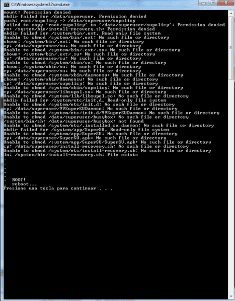

Acabo de probarlo y no me da permisos para hacer root.
Cuando pregunta permisos del PC via ADB le digo que si pero luego me da error...
Os paso captura de pantalla de como lo tengo para ver si me podeis ayudar!
No me deja hacer captura de pantalla del ABOUT TABLET pero os pongo que es version MIUI 7.1 STABLE 7.1.3.0 (LACCNCK) sin version de kernel modificada ni nada de eso....
