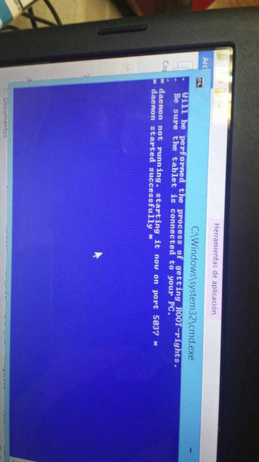

Pues se queda aquí pegado después de instalar todo.
Enviado desde mi GT-I9505 mediante Tapatalk
Y has aceptado todos los drivers que no estaban firmados? Que sistema operativo tienes en pc? Has probado con otro pc? Has probado desactivando el antivirus? Yo lo hice con un w7 a la primera.
Ya lo probé. Ando con otra manera de hacerle root. Si lo consigo la posteo pos aquí :wink:
