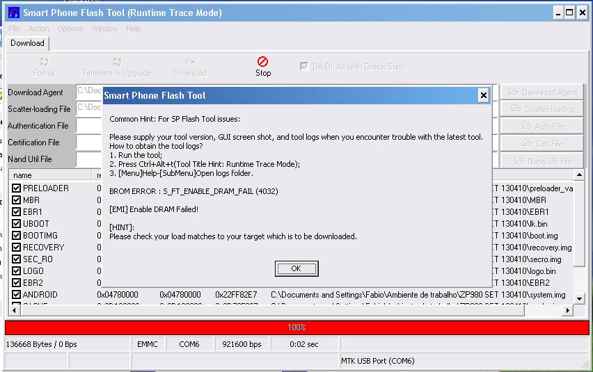

Hola, me sale este error al intentar meter la rom: brom error S_FT_ENABLE DRAM FAIL (4032), puedo hacer algo?
@carlounis que recovery tienes ? si no lo sabes dime qué sale
Hola, no puedo entrar en el recovery porque no enciende, en teoría es el que venía al comprarlo en minideal[DOUBLEPOST=1397424468][/DOUBLEPOST]Esto es lo que me sale:
[DOUBLEPOST=1397424571][/DOUBLEPOST]estoy intentando recuperarlo, elmóvil es de mi primo. El caso es que al principio sí que me lo ha flasheado, pero se quedaba en el arranque y no iba, y al volver a intentar flasheralo ahora sale ese error
Ese error es que la ROM no es la adecuada. Además cuando se le mete una ROM es mejor desactivar el preloader ya que si te equivocas de ROM no se convierte en ladrillo. Además hay que fijarse en la ruta del scatter ya que si por casualidad las flsdhtools están en otra carpeta diferente a la ROM puedes estar cargando otro scatter si no te fijas. Saludos
Pero la he bajado de aquí, probaré a bajarla otra vez, entonces crees que puedo recuperarlo?
https://www.movilesdualsim.com/tema/rom-oficial-minideal-v1-0-5-multilanguaje.48343/
Yo lo hice como dice @yoigo6523 y perfecto, pero como dice, seguir el tutorial paso a paso y al pie de la letra, cuando conectes el móvil al pc sin la batería en un principio parece que no lo reconoce lo desconectas del usb y lo conectas de nuevo, hasta que lo reconozca.
