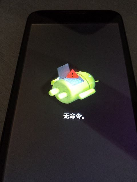

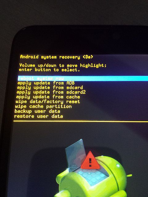

No sé qué ocurre, pero guardo cualquiera de los recoverys en la miniSD, no tengo el moviluncletools instalado.
Me sale igualmente el muñequito de android tumbao y con una palabra en chino.
Pero si con el muñequito tumbao le doy al botón de encendido una vez, me sale esto:
@Secalez . si tienes conexion a internet bajate el mobile uncle de algun market alternativo como aptoide o blackpeitos o blackmarket y lo instalas. luego te bajas el recovery de la 1ª pagina del post y lo cambias
