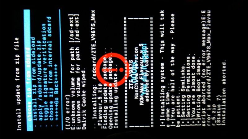

He instalado el recovery que me has pasado y me sale esto al poner la rom... estará dañada el almacenamiento interno??si monto el usb desde el recovery puedo acceder al almacenamiento interno sin problemas...
Enviado desde mi GT-I9506 mediante Tapatalk
Pero el error dacen la sd interna no?Tendría q buscar otra que pueda usar..

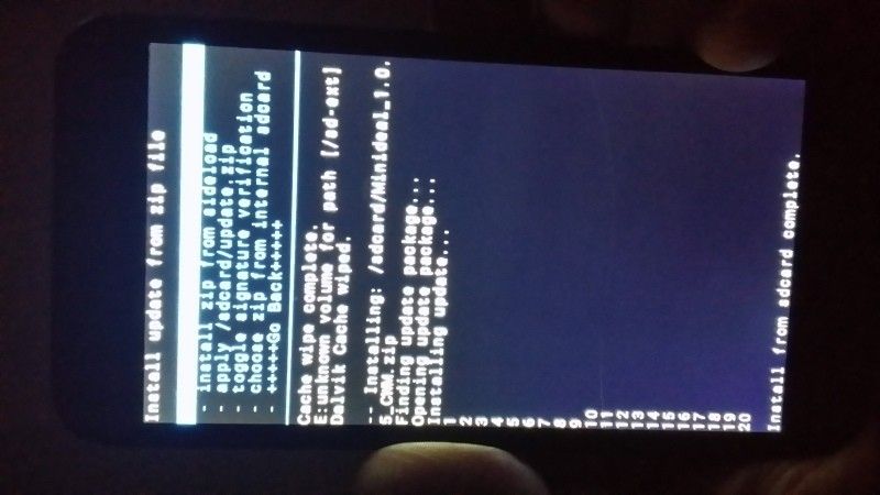

He instalado la rom de Minideal X recovery y aparentemente estaría bien instalada:
Pero se queda intentando iniciar, lleva así ya 5 min

@carlounis, según veo sí has instalado la rom por lo tanto debería cargar.
Si no la hace por favor vamos al principio instala los último drivers que te he puesto he intenta otra vez instalar por flash tool la rom de max flawer v5, no por recovery sino por flash

@carlounis, cuando instalaste la max v5, al final pone error instal sd card (status 7) esto es por fallo en tarjeta sd la externa, recovery desactualizado o zip corrupto.
La rom de minideal sólo es instalable por flash tool por eso no se inicia.
Yo intentaría cambiar el recovery por flash tool descarga el recovery 6.0.3.6 que te dejé, entras a flash tool y haces lo de la rom pero con el recovery, sólo te saldrá marcado recovery das a descargar y haber si lo cambiamos. Con este recovery yo he puesto la rom de note 3, también puse la jbmix y sin problemas.
Si nos da problemas de la sd, tendrás que buscar un sd nueva, no vaya a estar dando problemas la tarjeta.[DOUBLEPOST=1398276103][/DOUBLEPOST]@carlounis hola que tal lo llevas ?
