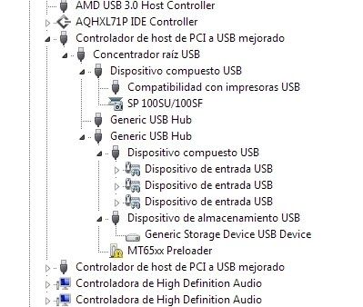

Comprobar si se han instalado:
A) Abrimos el administrador de dispositivos de Windows y:
  • En su menú seleccionamos Ver > Dispositivos por conexión
  • Pulsando sobre sus triangulitos desplegamos “ACPI…”, “Sistema Micros…..” y “Bus PCI”
  • Observaremos varios, con icono de conector USB, y con nombre conteniendo “USB”. Todos estos los desplegaremos todo lo que se pueda.
  • Centrar la lista para poder ver en pantalla todo lo desplegado relativo a USB.
B) Ahora con el móvil apagado (mejor sin batería) lo conectamos al PC por USB.
C) Sonará el típico sonido de una nueva conexión USB y el la lista en la parte relativa a los USB aparecerá durante unos instantes un nuevo dispositivo.
  • Si el dispositivo se llama “MTK65xx Preloader” o algo similar, tenemos correctamente instalado el driver.
  • Si el dispositivo no pasa de llamarse “Dispositivo desconocido” o similar, NO tenemos instalado el driver.
  • Y si ni suena ni aparece nada, revisar el cable y/o el puerto USB.

y en el administrador de dispositivos te sale los drivers con un triangulo amarillo de advertencia? si es asi, los tienes que instalar al conectar el movil al flashtools, rapidamente abres el adm de dispositivos y le marcas la ruta donde estan los drivers.tienes que hacerlo muy rapido, sino te desaparece el movl de adm de dispositivos.supongo que lo haces todo con permisos de administrador?
no sale con triangulo amarillo, salen bien instalados. Soy administrador, pero bueno, puedo provar a ejecutar el Flashtools con el botón derecho ejecutar como administrador.
Si no estubieran bien instalados los drivers, no llegaría ni a cargar la primera barra del flashtools, porque no encontraría el móvil, ¿no?
