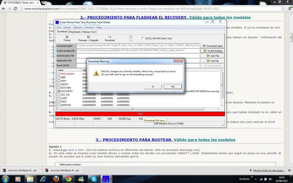

Ya ya me refería a que no lo detecta...... asi me puedo quedar 3 dias. Ni sin batería ni na de na :rage:

Usa el FT antibricks a ver que tal
