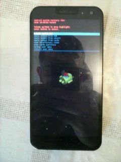

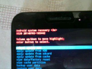

hol, necesito ayuda, veran soy nuevo en el tema de la recovery la he intentado instalar con mobileuncle tools pero me aparece lo que adjunto en las fotos, en el foro oficial de zopo me dicen que la instale desde flashtool pero no se instalarla desde ahi, alguien me puede ayudar. gracias :blush:
PD: he bajado la CWM Recovery. Con Mobileuncletools que está en este hilo.

Hola, quizá este vídeo te ayude, sólo necesitas el archivo scatter de la rom (ojalá tengas la rom original y de ahí coger el scatter), los drivers MTK preloader ( para que el pc reconozca el móvil apagado y sin batería, no en todos los casos funciona sin batería, a mí sin batería no me cogen) y claro el flashtools y el recovery.img ( cuando cargues el scatter, das click a la ruta de recovery y buscas el que quieres instalar, creo que eso no sale en el vídeo).
PD: Yo personalmente no lo he probado sólo instalando el recovery, ya que cuando lo hice instalé la rom por completo (incluido la opción de Download con check para no perder el imei), así que no me hago responsable si brickeas tu móvil. Saludos

Sí, me parece que sí, solo necesitas abrir el flashtools, cargas el scatter, quitas todos los check o palomillas marcas la de recovery y en la ruta abres y cargas el custom recovery, la foto que pusiste queda igual en download only y das a download, conectas el móvil y listo, en todo caso yo quizá soy un poco precavido y siempre activo la palomilla del IMEI por aquello de las moscas.

Efectivamente, ese es el proceso.
