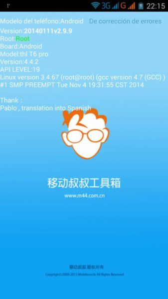

Hola. Acabo de rootearlo con iroot descargandolo desde otro navegador, y perfecto.
Ahora estoy con el mobileuncle tools intentando poner el recovery, pero no lo instala. He probado hacer uma copia del imei en la sd, y tampoco la hace. Hay algun problema con el mobileuncle tools que no lee a la sd. Revisando con el ES Explorer, la particion interna se llama sdcar0, y la externa sdcard1, en cambio en el mobileuncle tools, las nombra como sdcard y sdcard2.
Os pongo uma captura.

Ya he podido instalar el recovery con el mobileuncle tools..... He vuelto a utlizar el iroot, y cuando han salido las letras chinas del supersu-chino, le he dado a las azules que se supone que con el si, he instalado el mobileuncletools otra vez y le he dado permisos del supersu-chino, y ya me ha dejado hacer copia del ime, e instalar el recovery. En la anterior probata, lo que hice es no darle los permiso del supersu-chino, lo desistale y me puse el supersu del playstore, y por lo visto ese supersu no daba permisos de escritura en la sdcard.... dejare el supersu-chino para que funcione los permisos
Me alegro que lo hayas solucionado, le valdrá tu experiencia a alguno más, si te sirve de algo yo o cambie por el supersu ya que me saltaba el aviso de actualización en chino y pase del rot chino, saludos
