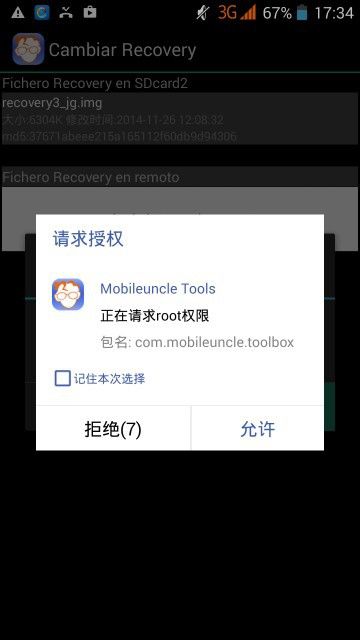

Al querer comprobar con Root cheker me sale pantalla en chino, la opcion correcta es pulsar el boton azul. si se pulsa el otro dice no estar rooteado. lo mismo si se intenta usar el movileuncle. No actualiza el recovery si no se pulsa el boton azul. como el de la imagen.

Al abrir el MTK Mobileuncle Tools nos aparece en español, asi que la opción "recovery update" no existe. En su lugar probe ¨Cambiar Recovery¨pero me aparecio una lista larga de posibles actualizaciones. Todo porque tenia conectado a internet. Una vez desconectado solo muestra la que metimos en la SD.
Le di a a esa, me dijo que todo ok. le pulse abrir en modo recovery y todo correcto.

Por cierto, instale el Supersu y me segui saliendo la autorizacion en chino. Parece que al actualizar los binarios con CWN/TRP no le gusto,... luego con normal, fue bien
