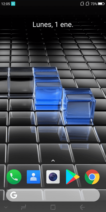

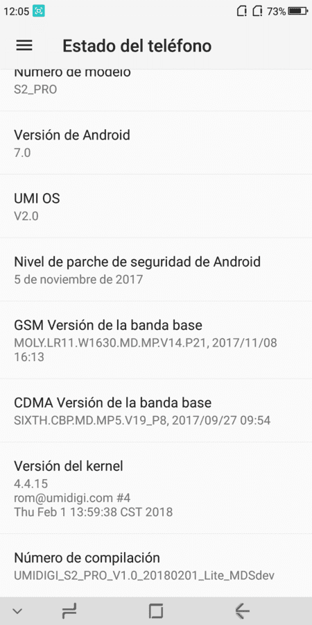

Ha salido una nueva actualización del Umidigi S2 Pro y lo que toca es hacer otra versión Lite, os la dejo por aquí.
Se ha eliminado todo lo que considero que sobra, dejando la rom lo mas limpia posible.

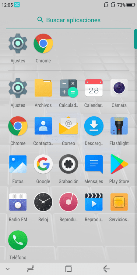

El launcher es el Google Pixel y podemos instalar otro si queremos.
Nota:
Si después queremos cambiarlo, es necesario ir a Ajustes/aplicaciones, ir al launcher y borrar datos y cache. de esa forma vuelve al Launcher de Google y se puede volver a poner otro.
Como extra lleva la aplicación de mail de AOSP, acceso a modo ingeniero y los fondos por defecto se han cambiado. y un detallito, he cambiado los iconos de la barra de navegación.
Arranque en español y zona horaria de Europa central.
