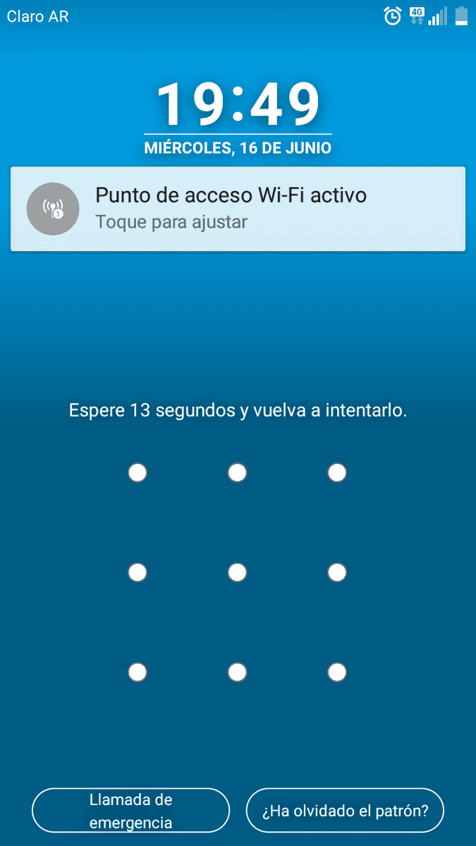

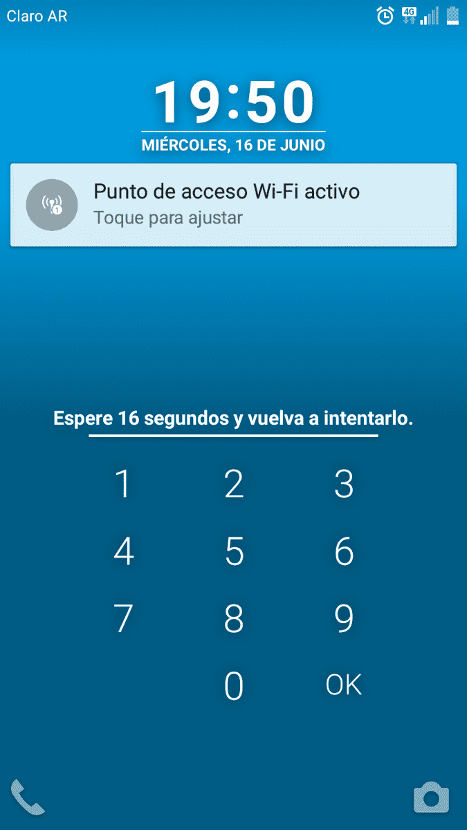

Lo del "Pin de respaldo" es valido para el patrón y lo de la dirección de correo electrónico uff desde que tenía mi S2 lo recuerdo era normal verlos en teléfonos hasta KitKat ya de ahí lo deje de ver a dicho método de recuperación
Acá te dejo 2 ejemplos de pantalla de bloqueo para que veas que el tema del pin de respaldo solo sale si se pone solamente el patrón
Con patrón:
Con Pin/Contraseña
