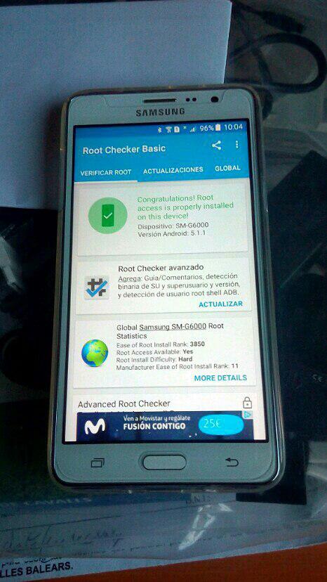

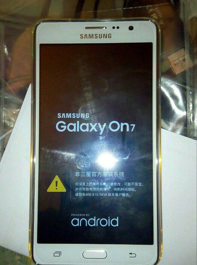

añado captura de la pantalla que me sale despues de aplicar Kingroot, cada vez que reinicio
Hola Rami7, pues nada no somos capaces, con esa version Beta tampoco, es mas despues de intalarlo y pasarlo, dos tres veces lo que hacia es reiniciarse a la minima aplicacion que abria, no se que puede ser, asi que lo desinstale y le pase el SD maid para quitar restos y ahora parece mas estable, de hecho ahora al tumbrar el terminal, ponerlo apaisado, no se cierra la aplicacion abierta........ joe nunca un movil medio tanta lata, estos chino cada vez lo hacenpeor ;(
Aleluya ¡¡¡¡¡¡
por fin dimos con ello, hice lo que eltraductor ghoogle decia y salio, o eso creo, descargue la v4.8,la instale y si, salio bien, aunque una app que me interesa no me la deja instalar,pero de momento tenemos elcamino abierto, te adjunto una toma de la pantalla, (no fui capaz de hacer una captura en este samsung con los controles tradicionales), Gracias por tu tiempo :blush: :blush:

:( :( nada no he conseguido nada, es el final del dia y el telefono esta sin Rootear., despues de el intento que parecio exitoso, al final de la tarde le pase el Rootchek y nada no estaba roteado,pase el kingroot y me salio un mensaje que instalara el KR deskopt de kingroot.net asi lo hice, lo instale con dificultad pues las instrucciones de instalacion me salian en Ascii, conecte el movil y automaticamente se ejecuto el programa al final lo chequeo en verde, desconecte, ejecute el rootchek y nada sin roteo...... :( seguire intentando y buscando

Hola se que es un rollo, pero para que quede todo un poco mas claro, comento
he vuelto a pasa el KR desde el PC, y siguendo los pasos que marcaba en el terminal, creo que consegui rotearlo, pero tambien me instalo el Purify, de la misma marca , el cual se encargo de eso, de "purificar" el sistema, no me gustan nada pero mas adelante habra que quitarlo.

El kingroot no te envió un mensaje pidiendo permiso para desactivar el knox porque a mi me lo pidió y le di aceptar porque interfiere talvez por eso se desroteo la primera vez, además después del root al reiniciar kingroot ya se instala en el sistema.

Buuuuuffff, Buen dia RAMI70, menuda aventura en la que me meti, nada seguimos sin Root, pero me he librado de al Brik, de milagro pues el ultimo intento de root atraves de odin me dejo el movil bloqueado enla pantalla Dowload, que requiere el odin para conectarse,momento semi brick, al final encontre un firmware chino para este modelo ( [Official] Samsung Galaxy On7 SM-G6000 Stock Rom ) habia dos instale uno atraves de odin, y por fin funciono, al menos tengo telefono, pero no tengo las gapps, y tengo que volver a instalar las app, que ya tenia metidas,, las gapps no se como instalarlas,he bajado unas (The Open GApps Project ) las he instalado atraves del revoery pero no las veo, no veo sus iconos, en cambio con elfirware me aparecieron instalado el paquete microsof office :( cosa que en elmovil no uso,ademas tengo cosas en caracteres chinos, o similares.
