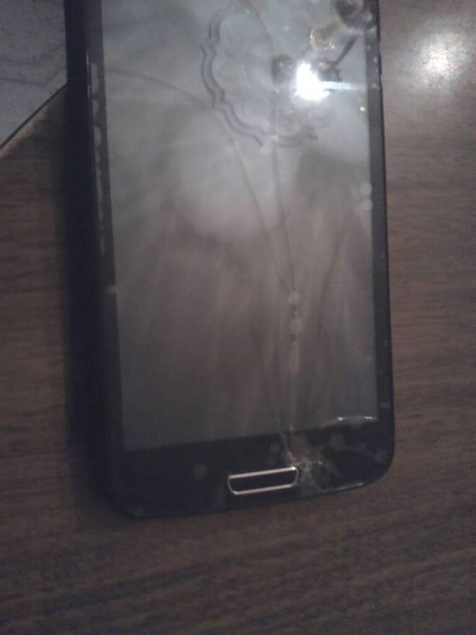

me uno también al seguimiento de este hilo.... tenia el móvil en el bolsillo de la chaqueta pero dado las dimensiones de este se salió, con tan mala fortuna que también lo pise con la punta del zapato.... El caso que el punto de inicio de la rotura esta al lado del botón físico (home ) y se extiende varias líneas de rotura por la pantalla hacia arriba, decir que llevaba la funda de libro de piel...... mi mala suerte ha estado en haberlo pisado sino este seguiría intacto :(. Eso sí el móvil responde estupendamente.

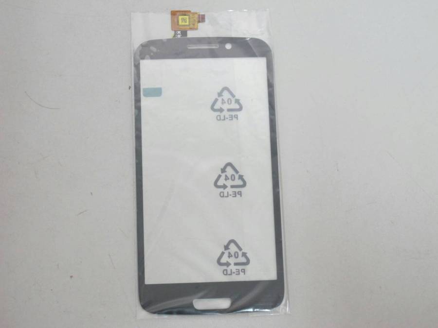

perdona y sabes exactamente lo que te manda..... un amigo mio me ha dicho que lo más fácil seria de quitar y cambiar sin complicaciones es el modulo de la pantalla completo, aunque me parece que lo que alegrecompra nos vende el touch screen. Esta parte dice que en algunos móviles es muy fácil de cambiar aunque en otros dice que es muy difícil de hacerlo sin dañar los otros componentes, te han mandado alguna foto del que has comprado. haber si entre todos averiguamos para hacerlo más fácil a los próximos compañeros que tenga la mala suerte de que lo ocurra lo mismo.
Enviado desde mi hero 9500+ usando Tapatalk 2
para información de los compañeros lo que nos vende alegrecompra por 35usd es esto:
la otra parte de la pantalla dice que cuesta 40usd.... no se que hacer la pantalla de mi móvil esta asi:
me valdría solo con la parte de 35usd o tendría que comprar también la de 40usd.
Haber si alguien que haya recibido la suya y tenga rota la pantalla parecida al mio me puede ayudar.

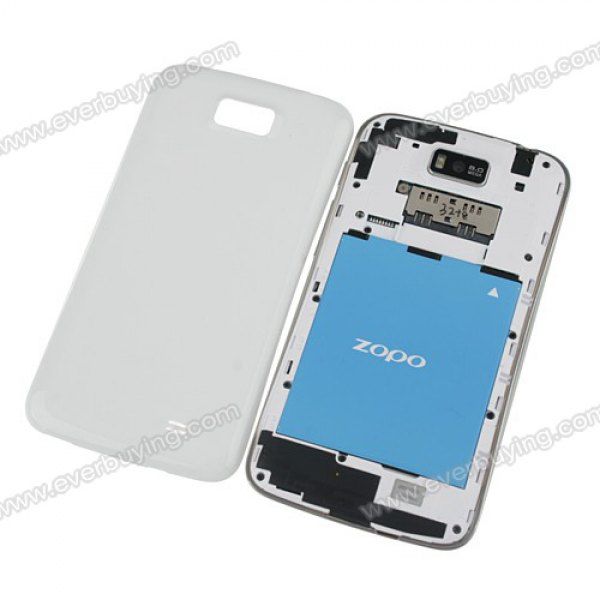

La pantalla enciende? si enciende solo tienes que cambiar el tactil, lo que sale en la primera foto, en forocoches subi yo hace unos dias una "guia" para cambiarla, te la pego:
Bueno, antes que nada decir que no soy profesional en la materia, de hecho es la primera vez que abro un smartphone, asi que cada cual es responsable de lo que pueda romper al hacerlo,no deberia haber problemas si sigues paso a paso esta guia.
1: Retirar bateria, tarjetas sim y micro usb.
2: Con un destornillador de estrella pequeñito, quitar los 12 tornillitos que lleva.
3:En la parte delantera, entre el embellecedor plata y el filo que rodea el cristal, meter algo que pueda hacer palanca, en mi caso meti un poco la uña y lo vas pasando por todo el borde, del mismo modo que se quita la carcasa trasera, no os cebeis en una esquina por que se puede romper algo.
4:Este es el aspecto que nos quedara,tanto la placa de arriba como la de abajo llevan 2 tornillos, los quitamos, en el centro de la placa de abajo lleva una ficha enchufada a presion, tiramos un poco y sale, el altavoz y el micro estan a la derecha, el altavoz pegado, y el micro metido en un hueco asi que sacamos ambas cosas.
Volvemos a la placa de arriba, hay 3 fichas como la anterior, las mas chunga es la del centro que es de la camara y tiene que salir por la ranura que esta a su lado, otra esta en la derecha y otra esta por el reverso de la placa, debajo de la micro sd.
MUCHO CUIDADO al sacar la ficha de la camara por la ranura, se pueden romper 2 soldaduras que lleva la camara, de todas formas no es algo excesivamente grave a mi se me rompio y las volvi a soldar :blush:, la camara no sale con la placa, se queda pegada al armazon.
Queda quitar la ficha del tactil, esta justo encima de la camara, se levanta un pestañita y fuera,los botones de volumen y encendido van pegados, despegar y sacar la placa al
completo, van unidas por un cable las 2. Sacamos el boton central.
(De esta parte no tengo foto la tengo que hacer y subirla, no tiene misterio alguno, esta explicado nde manera que vas leyendo y quitando a la vez aun sin tener ni idea de que va la cosa)
5:A partir de aqui seremos cristaleros :blush: USO OBLIGATORIO DE GAFAS DE PROTECCION,el cristal va pegado por el borde con un pegamento chino duro como su puta madre y va a salir de la manera mas hijaputa.... a trozos, recomiendo romper el trocito que queda debajo del boton central y a partir de ahi en adelante ir rompiendo cristal por todo el borde, con cuidado que los trozos grandes de cristal roto no apoyen en el LCD, podria arañarse o peor aun...

6:Limpiar bien todo el borde para volver a añadir pegamento engomado y poner el nuevo tactil.
Junto con los cristales saldran dos trocitos blancos de goma que pasan la luz de los leds a los botones tactiles, se pegan al nuevo tactil con una pegatina que trae,solo tiene una postura.

Muchas gracias @turbo_calamar , muy buen tutoríal gracias por el curro y por contar tu experiencia, :blush:. Si la pantalla enciende y el táctil va bien lo único es la líneas esas como si hubiera una tela de araña dentro jejje..... al final he comprado en alegrecompra esta tarde la pantalla (35usd) asi que estoy a la espera de que llegue y con la ayuda de lo que tu cuentas y de una amigo que ha quitado algunas de otros móviles intentare hacerlo (ya te contare) .
