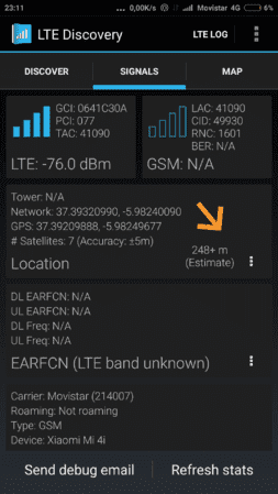

Que os parece esto? Puede ser que sim 7 sea la 2600?
Por lo que he leido 07 mnc nada que ver con una posible banda B7 (2600). Mas bien es el identificador del operador. En este caso el 7 de España que es Movistar.

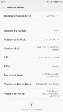

Adjunto los resultado obtenidos con antutu en los dos modos de batería. Que opináis?
Cabe señalar que varias veces se me ha reiniciado el móvil al empezar los test.
Pinta mal, ¿podrías poner captura de pantalla del CPU-Z a ver que SoC está viendo?
Esa puntuación me recuerda a los Mi4 falsos que daban sobre 18k~20k en lugar de los 38k~40k
Lo bueno es que no se han detectado copias del Mi4i hasta la fecha y posiblemente sea un problema de software, ¿la ROM es de xiaomi.eu o la que trae el terminal?
Claro...gracias por el interés. Adjunto capturas.
