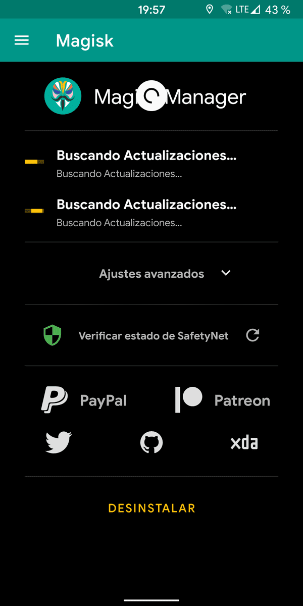

Yo estoy en la ION 2.1a y magisk no encuentra los mudulos. Es como si no conectase con los servidores. Creo que le pasaba a @SIgNIFER. He probado con Magisk 20.2 y magisk estable 20.0 y no se soluciona.

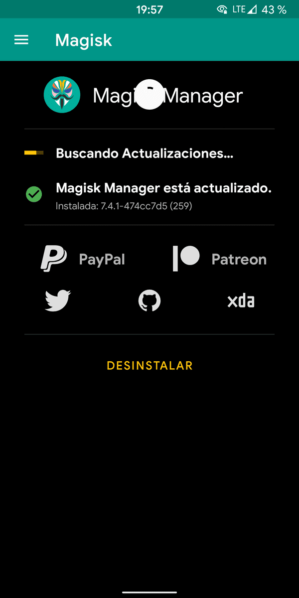

A mi me paso con la DF de Adi pero ya no me pasa. Tardó días en solucionarse, pero un buen día empezó a ver la versión y los módulos
Yo no hice nada. Lo que si noté es que al buscar actualizaciones OTA de la rom, tampoco funcionaba y daba un error. Un día probé y ya no daba ese error el actualizador. Miré si magisk ya iba y, no sé si por coincidencia, también funcionaba ya.

Pues si a tí se te ha solucionado solo espero que a mi tambien.

Lo que yo no llegue a probar es si afectaba a la instalación de los módulos y su funcionamiento. Yo no puse nada, en es tiempo que no me funcionaba. Tu dirás si funciona bien, aunque no conecte con sus servidores. Como ya comenté, lo raro es que me pasaba, también, en otros móviles que nada tiene que ver con las roms del RMN5. Yo lo achacaba a servidores de magisk, pero ya no lo tengo claro, porque no afecta a todos por igual

Funciona perfectamente puedes instalar módulos y tengo root pero los servidores y el apk de magisk no se comunican.

Instalé la "Fake". El problema es raro, a veces al iniciar el celular se quedaba tildado en una pantalla negra. Se soluciona volviendo a flashear la rom sin wipes. No me ha vuelto a pasar hasta ahora, será porque se actualizo Magisk ayer.

En cuanto a lo que decid de Magisk, es un problema de sus servidores.
Me pasa en todas las roms que instalo.
Se suele solucionar si quitas wifi y se activan los datos.
Si no es a la primera, pues a la segunda o tercera.
Y yo llevo cannary
Por ahora con magisk 20.1 estable me sigue saliendo los tips verdes nada más iniciar el manager. Cuando yo tuve el problema me daba igual poner datos que wifi, e intentarlo 50 veces, no iba.
