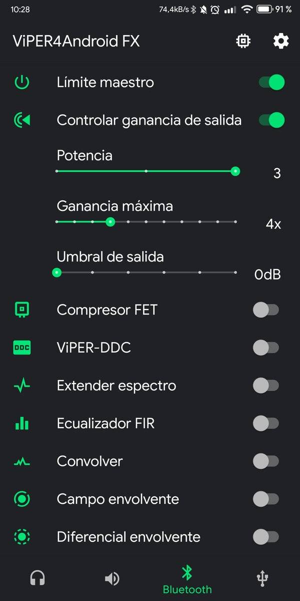

Una vez hecho esto, hay que tocar en la opción VIPER-DDC y seleccionarlo.
Sabéis que hay que configurarlo no?
Cada opción es desplegable y tiene cositas para ajustar.
Para la potencia por ejemplo, desplegáis el menú de Controlar ganancia de subida y a toquetear. Yo si lo noto y bastante, sobretodo con los cascos.

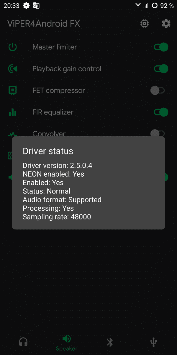

Gracias, llevo Viper4android con Poweramp y no noto ninguna diferencia de calidad y potencia con Viper que sin el.

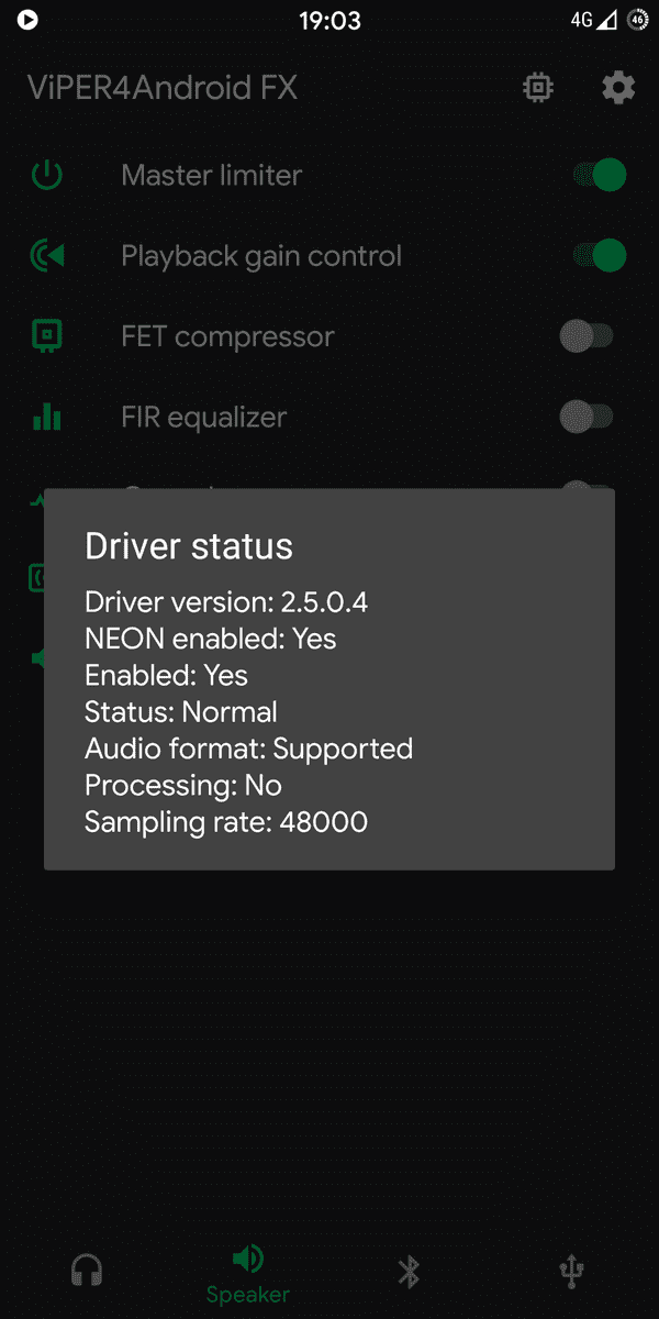

Sí no notas diferencias es porque no lo tienes activo.
Míralo y seguro que en processing lo tienes en NO
Sí lo tienes activo y eliges un preset ... El cambio es evidente
Lo tengo activo, pero me di cuenta que la primera opción Master limiter estaba desactivada, era normal que no notase el cambio. Ahora se escucha bien. De todas formas he metido los presets que no los tenia puestos. Otra cosa, en la opción convolver debajo del preset seleccionado hay un deslizador que se llama cross Channel lo tenéis en algún porcentaje en especial??
