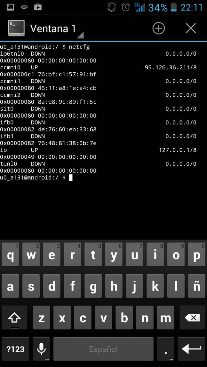

No se porq pero no me funciona q are mal¿¿ yo e seguido las instrucciones pero na de na solo tengo una duda q tendría q poner en intrrface lis números de debajo o ccmin0 e probado poniendo las dos y nada

Primero haz netcfg y pon en el comando tu interface.
En mi caso quedaría así
su -c "iptables -tnat -A natctrl_nat_POSTROUTING -s 192.168.0.0/16 -o ccmni0 -j MASQUERADE"
Atención que tu has escrito ccmin0 y en mi caso es ccmni0 a ver si va a ser por eso

Mira te pongo un screem yo creo q seria esa opción tu q opinas ¿¿

Copia y pega justo esto en el terminal sin espacios delante ni detrás y pulsa intro
Después abre la zona WiFi e intenta navegar.
Si no te funciona tu problema probablemente sea otro. Ya contarás

Por fin funcionando al 100 por 100 .
GRACIAS por tu ayuda.

Muuuuuuchasss gracias jobrima ahora si conseguí q funcionase ya se me an pasado los dolores de cabeza jeje
