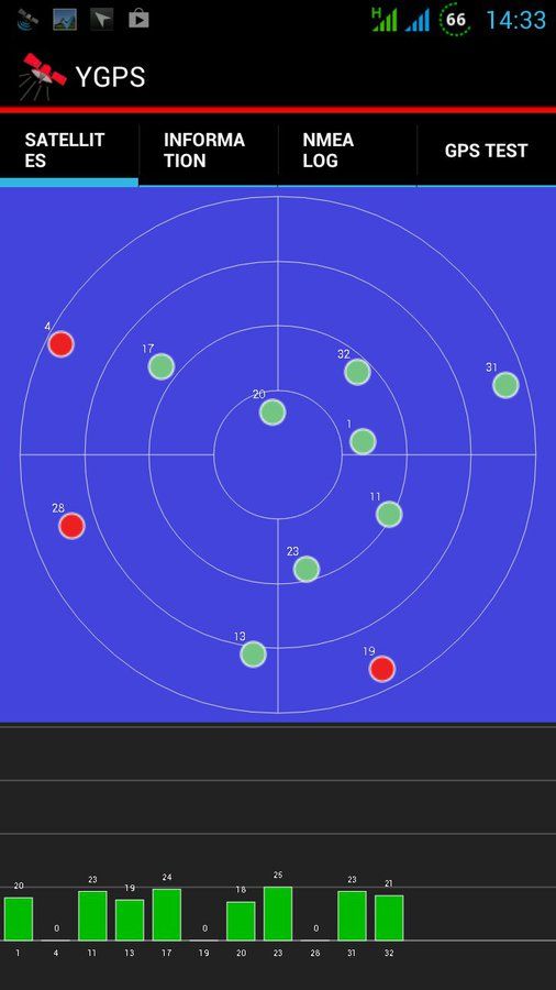

            • mostradamus
              mostradamus Simdualero de Oro
                160
                6
                26 Oct 2012
                sevilla
                Bueno creo que una imagen vale mas que mil palabras[​IMG]
                Enviado desde mi GT-I9300 usando Tapatalk 2
