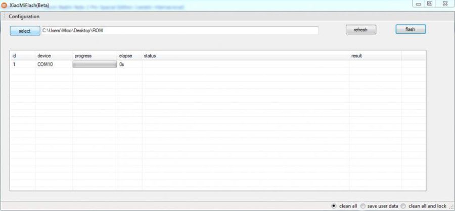

6.-Ahora vamos al programa MiFlash, que se habrá creado un acceso directo en el escritorio, al abrirlo, le damos a "refresh", en la derecha, y nos debería aparecer nuestro dispositivo con el nombre de "COMXX"donde las "x" son números cualesquiera, en mi caso "10".
7. Le damos a "select" y escogeremos la ubicación de la carpeta que contiene los archivos de la ROM Fastboot, que estará en el escritorio con el nombre de "ROM", la seleccionamos y le damos a "aceptar". Seleccionamos también abajo del todo a la derecha "clean all", debería quedar así:
8. Le damos a "Flashear". Tardará un poco y la barra verde sube y baja, esta todo bien.

Sobre el Miflash, también me he encontrado con casos similares. Después de instalar el último Beta Agosto del 2016, válido para 32 y 64Bits, no detectaba terminal. Fue usar el de 28 de Octubre del 2015, valido sólo para 64bits, y empezar a flashear.
