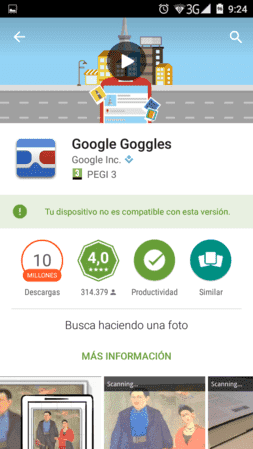

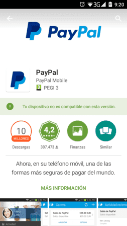

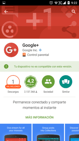

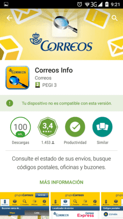

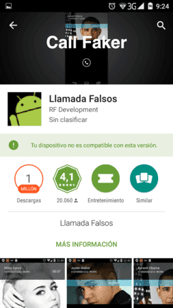

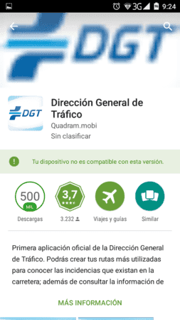

Os quiero compartir algunas de las aplicaciones que no son compatibles con el UMI Hammer S. Por si alguien encuentra el factor común, y que pueda servir para que algún cocinero o la mismísima UMI nos den una solución. Si es posible.
Estás son las que yo he encontrado por ahora:
Paypal, Cardboard, Google+, Google Googles, Correos info, Dirección General de Tráfico, Llamada falsos.
Yo, la verdad, no acabo de encontrar qué puede ser lo que el Playstore busca y no encuentra en este cacharro.

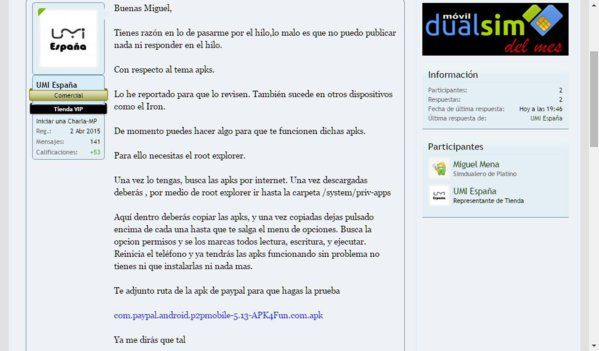

Pues ayer el representante de @UMI España se puso en contacto conmigo sobre este tema, y además me dio permiso para compartir aquí el contenido de la conversación (él no puede, supongo que por ser representante de intereses comerciales).
El caso es que parece que el problema no le pasa sólo al Hammer S, sino también a otros terminales de UMI, pero mientras dan con la solución parece que se pueden instalar esas apps rebeldes por un método alternativo. Os transcribo:
"Con respecto al tema apks.
Lo he reportado para que lo revisen. También sucede en otros dispositivos como el Iron.
De momento puedes hacer algo para que te funcionen dichas apks.
Para ello necesitas el root explorer.
Una vez lo tengas, busca las apks por internet. Una vez descargadas deberás , por medio de root explorer ir hasta la carpeta /system/priv-apps
Aquí dentro deberás copiar las apks, y una vez copiadas dejas pulsado encima de cada una hasta que te salga el menu de opciones. Busca la opcion permisos y se los marcas todos lectura, escritura, y ejecutar. Reinicia el teléfono y ya tendrás las apks funcionando sin problema no tienes ni que instalarlas ni nada mas.
Te adjunto ruta de la apk de paypal para que hagas la prueba
com.paypal.android.p2pmobile-5.13-APK4Fun.com.apk
Ya me dirás que tal

Sin embargo, la aplicación de la DGT intenta abrirse e inmediatamente se cierra, y es que debe ser verdad que necesite "algo" que no encuentra en el Hammer. Qué pena, porque la uso en invierno para ver las cámaras de la autovía antes de salir de casa y saber si me voy a encontrar nieve de camino al trabajo. Tendré que buscar si en la web de la DGT encuentro la misma información y hacerme un marcador en el navegador.

Por cierto, hay una solución en el foro de Umi para esto, por lo visto Google Play necesita un par de librerías que no trae por defecto nuestro Umi, relacionadas con google maps. Es cuestión de añadirlas "a mano" y ya te deja instalar de todo....(yo he probado con BBVAnet BBVA Wallet y Radardroid) Todas estas antes había tenido que instalarlas a mano en priv-apps, el problema eran las actualizaciones. Ahora ya se instalan desde Play y actualizan sin problemas.
UMI COMMUNITY-Products-[FIX]GooglePlayError_Your device is not compatible with this version - Powered by Discuz!
Básicamente, se trata de bajar el Zip, y con cualquier administrador de archivos que soporte root, copiar esas dos librerías donde indica, más sencillo que como lo explican ahí.

Como digo en el post, sólo tienes que entrar en el post de Umidigi, pinchando en el link que pongo, vas directamente, lo único que igual has de registrarte antes. Con cualquier administrador de archivos, yo uso el "Es Explorer", pero sirve cualquiera que soporte montar las particiones en modo lectura/escritura.(en este caso "System"). Googleando encontrarás manuales al respecto.
En el Zip encontrarás 2 archivos:
com.google.android.maps.xml tienes que copiarlo en /system/etc/permissions
com.google.android.maps.jar tienes que copiarlo en /system/framework
Reinicias y ya está.
