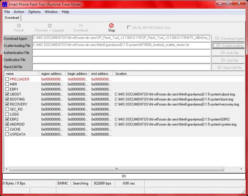

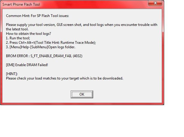

1: la primera imagen es cuando he intentado colocar el mismo recovery cuando hice root saque de aqui el enlace https://www.movilesdualsim.com/tema...a-flashear-recovery-y-Rootear-el-THL-W8.26156) y me da este erro al intentar colocar el recovey que tenia.

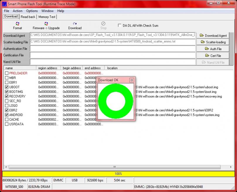

2: esto es lo que hice al intentar colocar la rom de cero sacado de este enlace (http://forum.xda-developers.com/showthread.php?t=2249808)

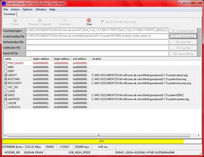

3: esto es ahora mismo ejecutandose.
4: aqui el final.

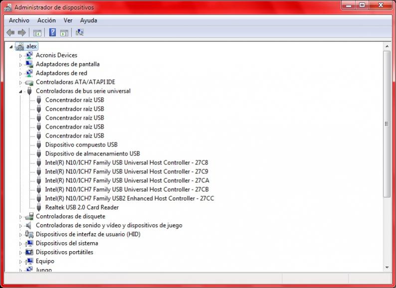

5: y aqui para que veais que el ordenador no me reconoce el movil
y eso es lo que no entiendo, que ft me haga el proceso correcto y el ordenador y movil nada de nada
si alguien sabe lo que pueda pasar.
Re: Brick de W8, no descliqué preloader en flashtool. (Tirizia no me mates XD)
@windboy trata de flashear TODO menos el preloader.
flashear todo a que te refieres? como deberia de hacerlo? si es que la opcion de preloader no la he activado jamas
A que marques todas las casillas menos la primera, el preloader
Yo también creo que solo poner el ebr2 sin el ebr1 no puede ser normal. Yo no tengo un MTK 6589 pero se me hace raro
Enviado desde mi zp900 usando Tapatalk 2
voy a probar de marcar todas excepto el preloader a ver .. ya os cuento
