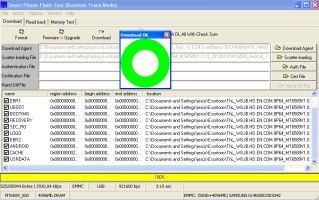

A ver como c... no voy a estar hasta la p... del p... móvil, FT y demás m... :XD: s67yu1.jpg
Ammm, sigue sin encender y no he activado la casilla de preloader por si las moscas.

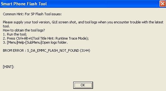

Fallo :frown: 2v7w8er.jpg
EDIT: Se me ha encendillo la pantalla y carga!!! No sé si será buena señal (pero no carga) :XD:
EDIT2: Se ha encendido el led de notificaciones y algo la pantalla (se han apagado al desconectar el USB, cagüen tó).

Yo no conzco ese error, a ver que dice @chaskaman...
