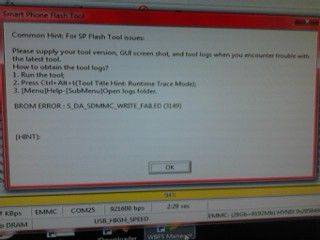

2013-09-09 16.38.40.jpg hola a todos:
el movil me funcionaba bien, bueno se me bloqueaba, desbloqueaba etc, al final me salio un mensaje en el movil en fondo negro y en ingles diciendo algo de encriptyng ....etc. y un boton diciendo reset phone le di al boton y alli es donde empieza todo, el movil se me resetea continuamente y no llega aprenderse, es decir sale el logo del thl y se reinicia, al final intente restaurar una copia y me dio error, quise hacer un flash tool con una rom que me funciono siempre, pero cuando llega al 94% me salta el un error. y de aqui no salgo alguien sabria decirme que hacer para volver arrancarlo. gracias. tengo el recovery e intentando volver a meter la room de gravitimod y se queda bloqueado con el logo thl. y de alli no sale. y con el flash tool metiendo la room que siempre me habia funcionado se me queda bloqueado en el 94%, al darle al boton de reset es como si me hubiera jodido algun fichero inicial del sistema de arranque. ademas no se como me salio este mensaje y luego abajo el boton de reset phone? enfin si alguien puede ayudarme lo agradeceria seguramente sera una tonteria. el error dice lo siguiente por si no se puede leer bien: BDROM:ERROR S_DA_SDMMC_WRITE FAILED (3149)
