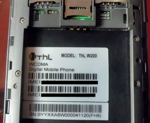

Amigos, no es el Thlw200s sino el w200 normal de 4 nucleos, es poco lo que tengo de info del equipo, igual lo que se es: procesador MediaTek quad-core, en concreto el MTK6589T a 1,5 GHz
