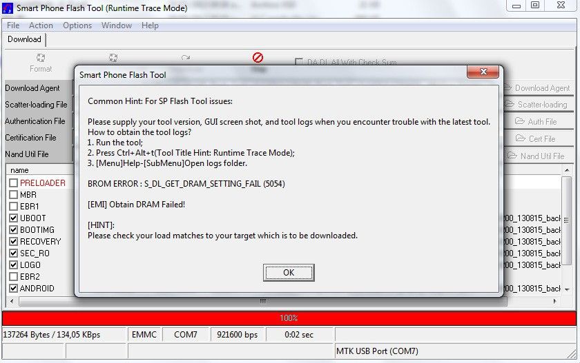

Listo amigo ya me reconocio el celular, lo tengo sin bateria, pero ahora mira el error que me aparece
tienes tres casillas sin marcar. lo que le sucede a las flashtools es que te está pidiendo que le des a firmware/upgrade en vez de download. además si te lo reconoció eso quiere decir que ya lo vamos arreglar, poner todas las casillas activadas y comprueba que es romper oficial. una vez echo eso, sin batería le das a firmware/upgrade y listo. cuando llegue al final te saldrá un cuadrado con un círculo verde y ya estará arreglado. no necesitas cambiar las flashtools para nada. saludos suerte y adelante
Y que conste que no se porque no me haces caso cuando te digo lo de las casillas ya que en la foto se ve claramente que no lo estás haciendo. Si ni atiendes a lo que pongo o haces caso a gente sin idea nunca lo arreglarás. Ahora porfavor haz como te dije

@Andres M. Si te reconoce el movil los flashtools que asi lo dices mas arriba, hay gente que no sabe leer,no hagas caso de gente que no sabe lo que dice, porfavor. Nada de test point, ya que el test point es para moviles que no hacen absolutamente nada de nada, ni leds ni bateria ni ruidito del pc.
lo que quise que leyera era sobre el error 5054 devieras de ayudar al amigo ...no de estar siempre con el pique
listo ya pude meterla solo que no pasa ahora del logo de thl, y con otra rom sale el logo, apaga y vuelve a aparecer y asi sucesivamente,,, alguna sugerencia?
no te preocupes ya hiciste lo mas dificil hahora ya aprendiste a flashear una roms....solo tienes que ir probando con varias roms hasta que haga funcionar el movil....saludos y suerte
