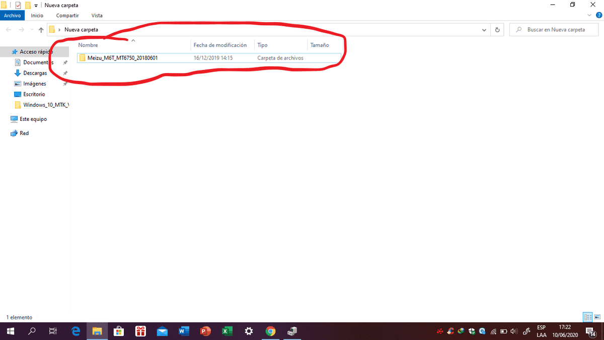

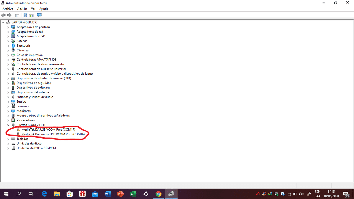

aca tengo los controladores instalados bueno nose si esta bien lo que hice y con el respeto de la ROM que descargue en una pagina coincide con el archivo y con el modelo del cpu de mi celular es un mediatek mt6750
Parece que los drivers no están bien instalados.
Los triángulos amarillos no deberían de estar.revisa lo...
