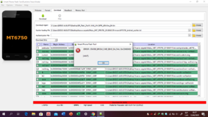

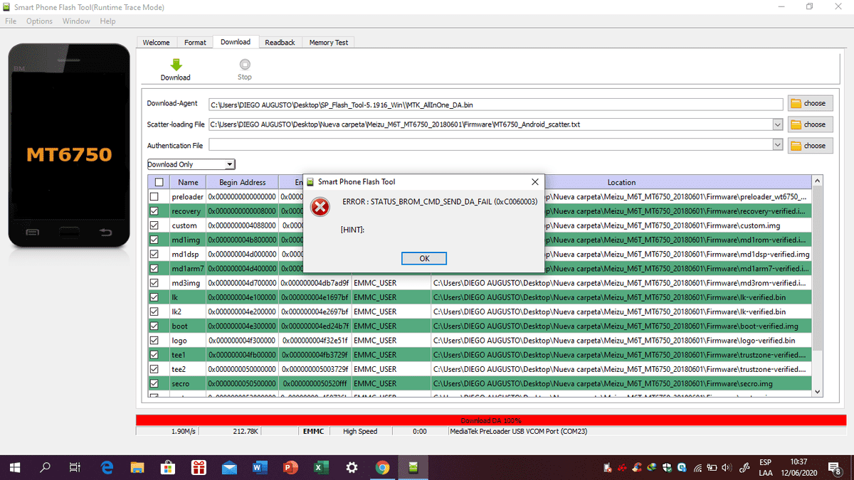

hola buenas tardes quiero flashear mi móvil chino es un meizu m6t ya que tiene bootloop y use el sp flash tool después he inserte el archivo de dispersión y le di download ahora le conecto mi móvil al laptop y luego me sale un mensaje de error " ERROR_ STATUS_BROM_CMD_SEND_DA_FAIL (0xC0060003). alguna solución gracias.

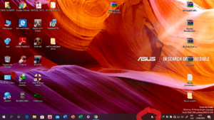

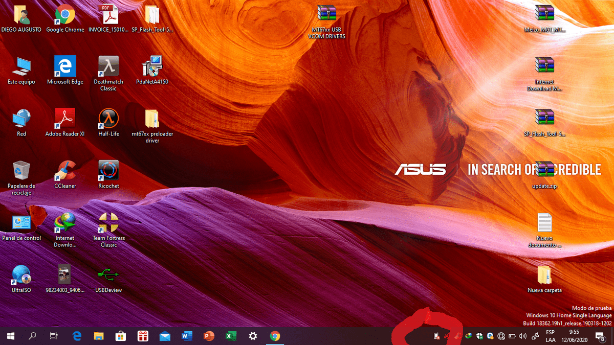

No importa, tu sigue instalando el driver, se quedara un icono de un móvil con el aspa en rojo. Luego intenta flasear con el programa FlashTool la Rom de tu modelo, a ver si detecta el Preloader.
sigue sin reconocer amigo me sale el mismo error que la anterior no que hacer ya llevo mas de 6 semanas sin usar mi movil
