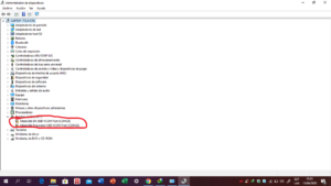

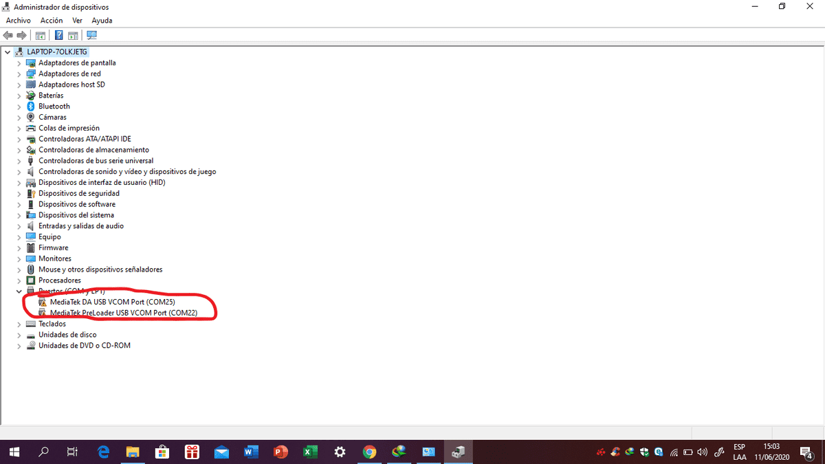

asi he instalado los drivers mtk como he visto un tutorial

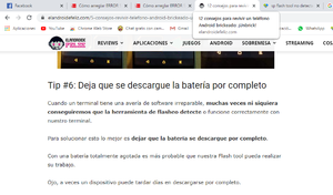

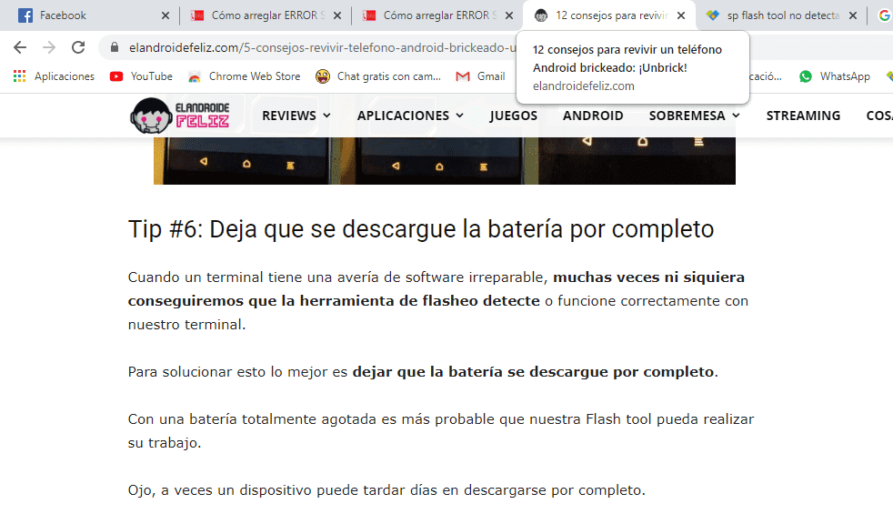

amigo también he halle una pagina que dice que tengo que dejar que el teléfono que se descargue por completo según dice para que el sp flash tool detecte mi móvil que opinas
A veces es el último recurso hacer eso, pero primero ver la posibilidad de si funciona, con la batería que te quede ahí.

Una vez que tengas instalados bien los drivers, al poner el móvil en el Pc, para el FlasTool, tienes que mantener el volumen + apretado y no soltar hasta que veas que sale la franja roja, entonces sueltas y si lo reconoce el Pc, empezará el flasheo.
