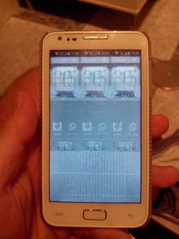

Hola.
Mirad el fallo que presenta mi n800+ cuando lleva un rato funcionando.
Tenéis alguna idea de qué puede estar fallando? Alguna solución?
Saludos, gracias de antemano.
Enviado desde mi AMOI N821 usando Tapatalk 2
Haber @postman estos teléfonos están dando problemas con un conector que mandan la información a la pantalla puede que llegue a quedarse completamente blanca aunque el teléfono sigue funcionado tu solo vez la pantalla blanca si lo apagas le das unos golpes con suavidad en la esquina superior izquierda según tu foto y a continuación le das al botón encendido a mi me engancho bien el conector y me funciona bien durante una semana.Al final tuve que desmontar el teléfono quitar el conector limpiar con un poco de alcohol y volver a montar, con todo esto he conseguido que el móvil me falle bastante menos de echo se lleva semanas si fallar. cuando me falla le vuelvo a realizar lo de los golpes y otra vez como nuevo.Estoy intentando otros modos de reparar este problema si avanzo en algo mas ya lo comunico.
Nota: esto me empezó a pasar a partir de una caída del teléfono, con lo cual puede que este algo mas desoldado junto al conector.
