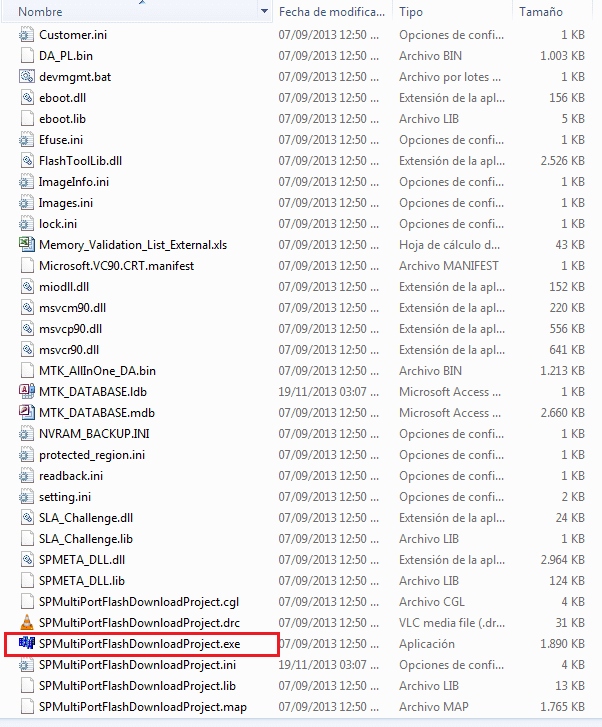

6.- Entra a sp y luego a output y abre este archivo (Si te llega a dar un error solo dale a aceptar):

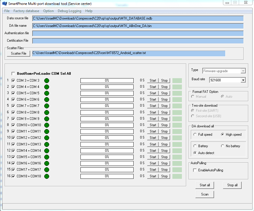

7.- En el programa dale click en:
file -> open download Agent file
* Te saldrá una ventana y busca en la siguiente ruta C20/sp/sp/output el archivo MTK_AllInOne_DA.bin y lo seleccionas
* Luego cick en Factory Database -> Setup data source file, te saldrá una ventana eliges MTK_DATABASE.mdb
* Click en scatter file y busca en la siguiente ruta C20/rom el scatter.txt
* Verifica que aquí este de esta manera:
8.- Después que hayas hecho todos los pasos te quedara de esta manera:
9.- click en Start all empezara hacer un checksum de los archivos, cuando terminen las barras moradas conectas el movil..

Realice pazo a paso los detalles, Abriendo el SPMultiPortFlashDownloadProject me dio error ImagenExternaRotahttp://imgur.com/a/RRfKU
y este ImagenExternaRotahttp://imgur.com/a/odxfp
Luego de cargar los archivos quedo asi ImagenExternaRotahttp://imgur.com/a/VHe8f
Le di start all cargaron las barras de colores, conecte el movil sin bateria y luego se la conecte, lo reconocio y empezo a cargar,,
Al terminar de cargar quedo asi .. ImagenExternaRotahttp://{http://imgur.com/a/l5HCt
desconecte el telefono y cerre el SPMultiPortFlashDownloadProject.. encendi el movil..
prende pero le sigue quedando la pantalla negra.. voy a probar cargangole el scatter.txt del Backup a ver
