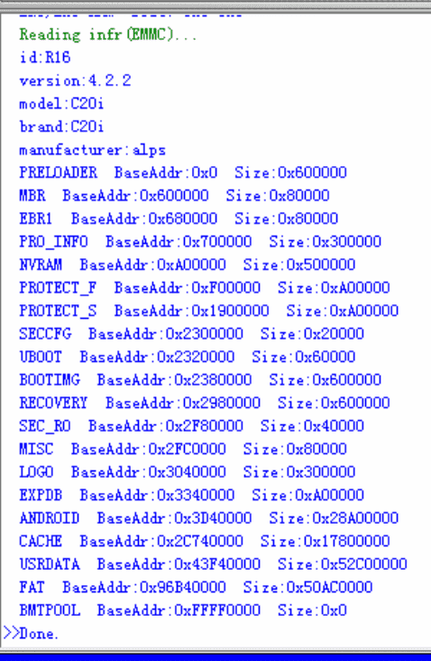

@IsraelMC mira está es mtk6572 y tiene la misma banda base( Baseband v: MOLY.WR8.W1315.MD.WG.MP.V1.P10 ) , eso lo puedes chequear en el primer mensaje del amigo,sale en la primera foto que puso,pero como siempre hay una pega, la diferencia es que está es android 4.2 verdadero 5 falso.

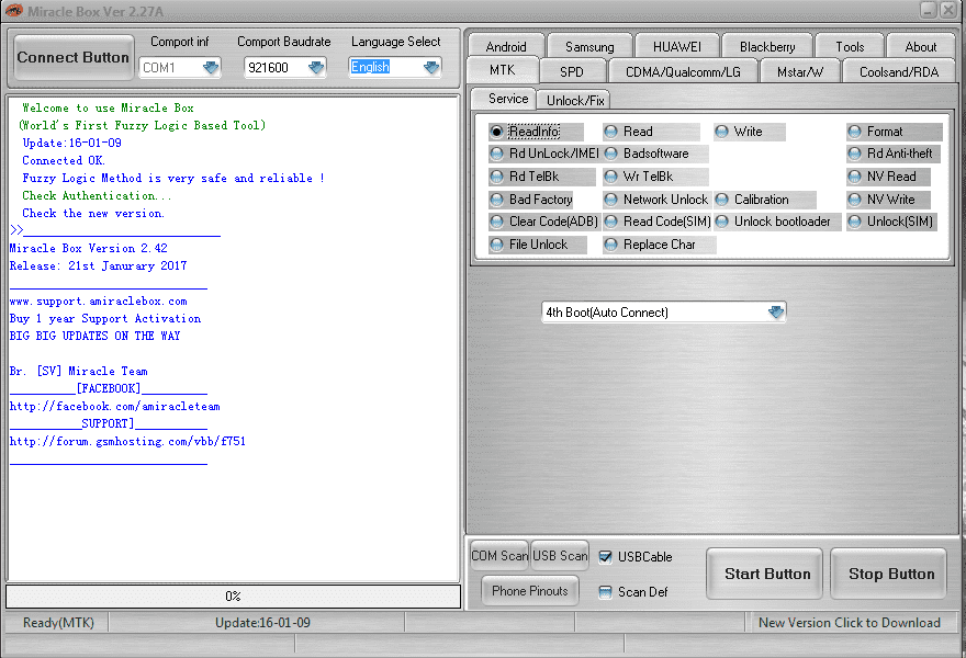

Te creo una imagen .bin por lo que vi, no fue .iso, lo que paso es que cuando te empezó a crear el backup no tildaste la opción save as scatter file y por eso la guardo en una sola imagen .bin
Si tildas save as scatter file hace un backup con scatter compatible con sp flash tool y leyendo el scatter te dira que procesador tiene exactamente.
Aunque viendo la info que te da miracle efectivamente es un mt6572, déjame ver que informacion consigo acerca de una rom para ese dispositivo con ese procesador..

Todo da que es un mt6572, y como ya te habrás dado cuenta el movil original Start N9770 viene con un procesador mt6577, desde aqui podemos ayudarte a conseguir una rom que te encienda el teléfono solo es cuestión que tu decidas si o no...

Primero que nada men haz una lectura de informacion con miracle de esta forma:
Y copia aquí la informacion que te da miracle..
