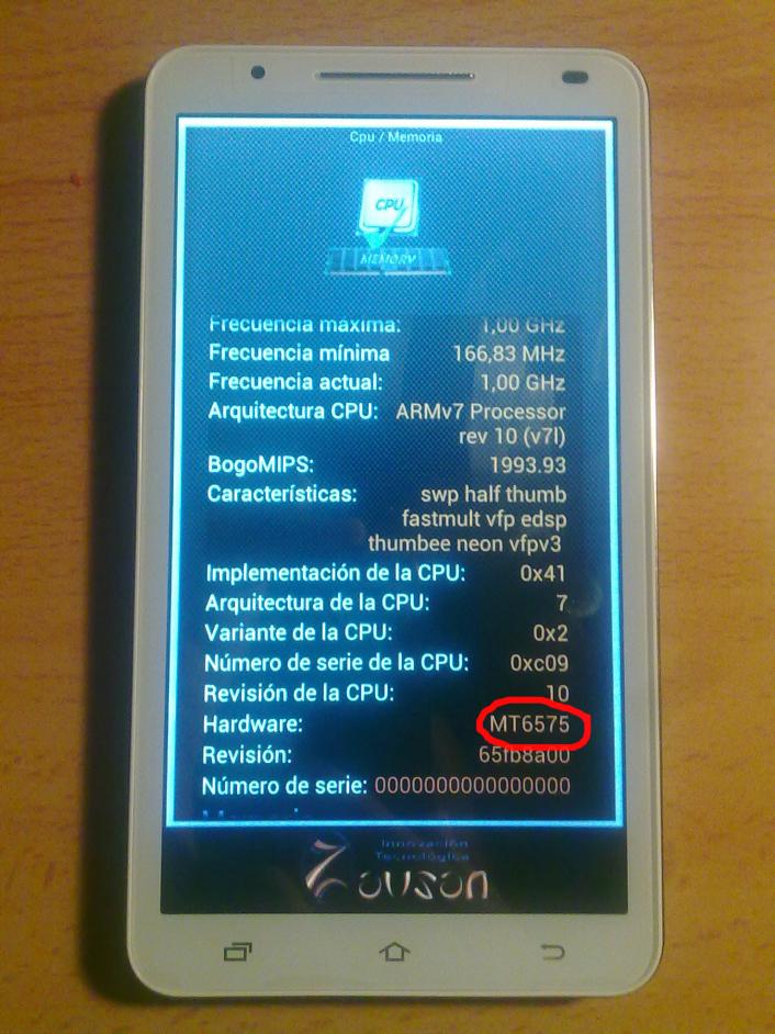

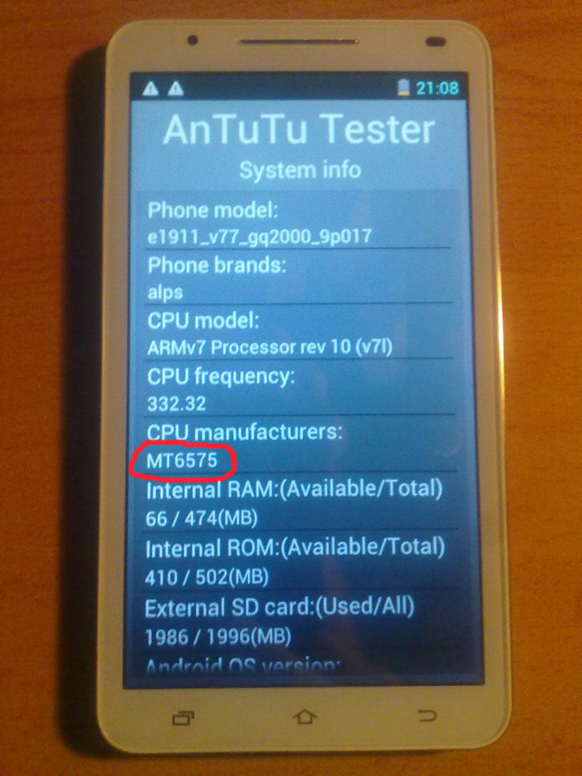

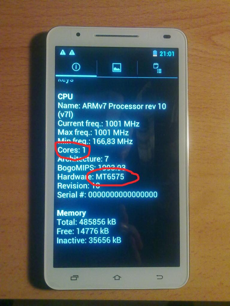

Hola a todos. Acabo de recibir desde Dealextreme el n9776. La verdad es que me ha gustado mucho, pero le he instalado las aplicaciones Antutu Tester, Quadrant Standard y Z.DeviceTest y me he llevado la sorpresa que que me lo han enviado con el procesador MTK6575 con un solo núcleo, en vez de el MTK6577 de doble núcleo como decían las especificaciones del producto en su página. Además no aparece el sensor magnético que según algunos de vosotros decís que tiene. También según la info de sistema viene con Android 4.1.1, pero si presiono varias veces a esa info me aparece Android 4.0: Ice Cream Sandwich y me ha comentado que si fuese la 4.1.1 debería venir con Jelly Bean. Estoy intentando contactar con ellos a través de su servicio de incidencias. ¿A alguien le ha pasado algo parecido? ¿Alguno habéis tenido la experiencia de devolver un producto a Dealextreme? Gracias.

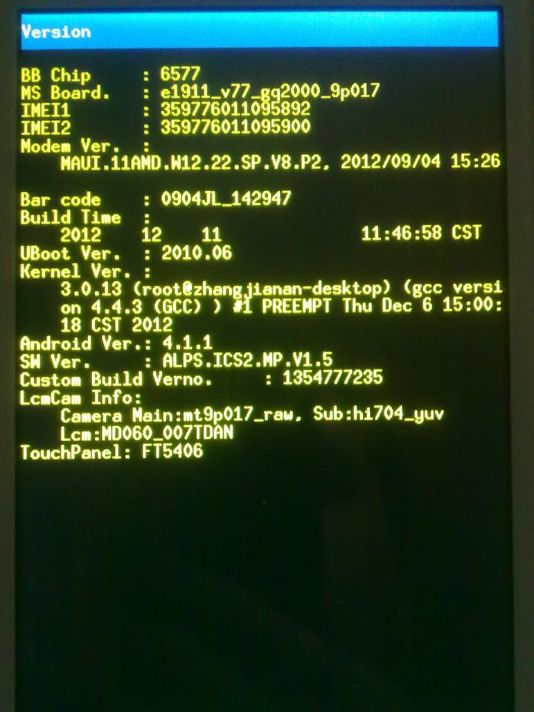

Hola tengo exactamente el mismo problema pero he encendido el movil manteniendo pulsado la tecla "bajar volumen" y "encender" y me sale un menu donde salen varias opciones y una de ellas es "version", donde entro y sale informacion del sistema y para mi sorpresa aparece BB chip: 6577.
No se si es el modelo de procesador y si realmente lleva el 6577 en vez del 6575 que me aparece en antutu y de mas programa que le instalado para ver las caracteristicas.
De ser cierto que si es el 6577 lo que me cabe entender es que es un problema de software, y quizas le hayan instalado una ROM diferente con drivers o algo para el modelo antiguo 6575.
Dejo una foto para que veais los datos del menu al arrancar del que he hablado y pido por favor a ver si pudierais mirar vuestros terminales y me decis si coindice con la foto y si le hicieras una foto y la pusierais aqui igual que he hecho yo seria genial. GRACIAS.

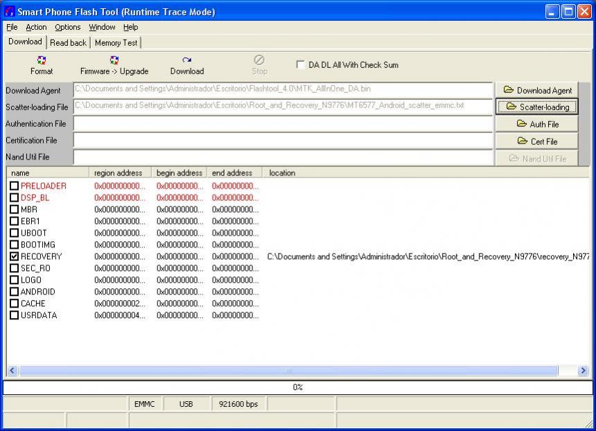

Entiendo que primero he de instalar los driver en el pc y a partir de ahí meterle la rom con el flastool, mi problema es que no se que pasos hay que seguir en flashtool para hacerlo. Alguien me podría ayudar?
Muchas gracias de antemano.

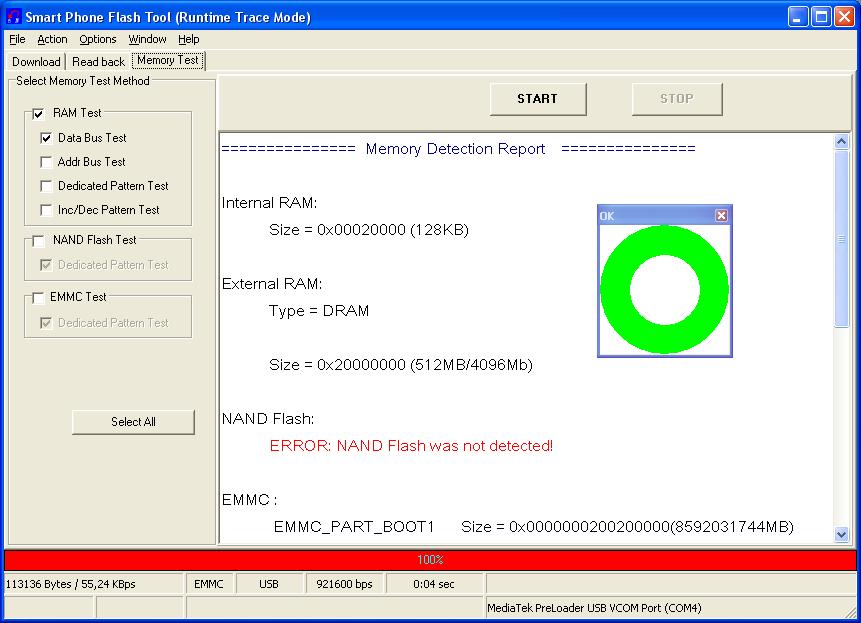

bueno señores me quedo bloqueado en el paso del flashtool me salen 2 lineas en rojo no se por que aqui (les dejo una foto), no entiendo el problema, los drivers estan bien instalados...
en este enlace https://www.movilesdualsim.com/tema...-amoi-)-root-fix-market-e-instalar-roms.16264 hablan de un test de memoria para probrar que la conexion usb funciona, y me sale OK aunque me sale una linea roja tambien de un error (adjunto foto)
alguien sabe por que no me funciona el flashtool??
