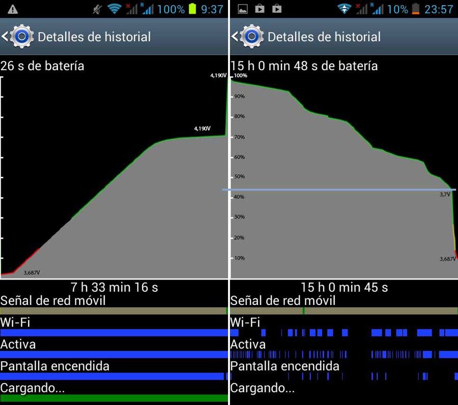

El tema de la bateria malas noticias, no se si es por error de la bateria descalibrada, que la bateria es una mierda o que el soft del telefono tiene un error pero como podeis ver estos son los resultados.
La bateria se descarga de 4,2V a 3,6V, pero en mi caso de 45% a 10% baja de golpe porque la bateria esta agotada casi, vamos que con 3,6V deberia marcar 10%. Cargando pasa igual, llega a los 4,2V cuando aún pasa por el 70% i luego sube de golpe porque no puede cargar mas. El problema es que aunque se calibrara y marcara bien los porcentajes la duración es la que es y no hay mas. Porcierto si descargo de 100% a 80% y lo enchufo, el voltaje va subiendo hasta 4,195V pero el porcentaje se queda clavado en 80%, despues cuando ya no sube el voltaje sube el pocentaje de golpe hasta 100%, es de locos...
Yo me estoy mirando una bateria externa porque asi es imposible aguantar todo el dia. A falta de una bateria mejor o una solucion esto es lo que hay. Eso si con la misma bateria en el s9300 no me paso, funcionaba bien, aunque la duracion era muy poco mas.
Al final el problema va a ser la bateria. Haber si encontramos alguna compatible o de algun otro telefono que valga y sea de mas capacidad por que sino jodido. Yo por lo que he visto lo que chupa la bateria muy rapido es el 3g, ya que si se esta con wifi o 2g dura unas cuantas horas mas. De momento sera la solucion mas eficiente, usar solo el 3g cuando sea realmente necesario.
¿el system de tu s9300 es el que has subido como org_system.img? Por lo menos te dura 15h que a mi no me pasa de 10 o 11h, con el 3g puesto casi todo el dia. ¿Esa captura es con el 3g activado todo el tiempo o es con la wifi?
