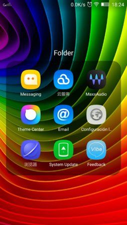

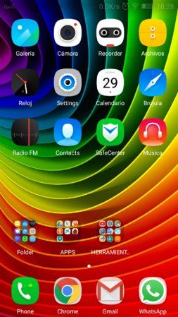

Que bien compañero, que nos puedes contar de esa build? Si tiene una app de musica nueva? Que app de calendario tiene?
Algo nuevo en los ajustes de pantalla?
Gracias y saludos
Gracias bro, esa app de calendario no la trae la versión con la que llega, por lo menos a mi me llego con la de Google, podrías poner esa app a mano para ver que tal va y su integración a la ROM, no tengo queja de la de Google pero parece que igual se modifica (el widget) con los temas la stock. Gracias
La app calendario es la de Google, la ROM viene sin gaaps.Gracias bro, esa app de calendario no la trae la versión con la que llega, por lo menos a mi me llego con la de Google, podrías poner esa app a mano para ver que tal va y su integración a la ROM, no tengo queja de la de Google pero parece que igual se modifica (el widget) con los temas la stock. Gracias

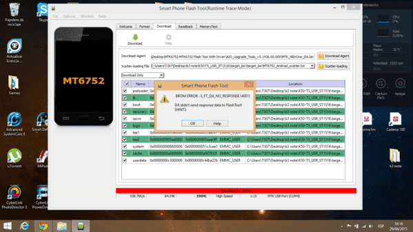

Parece que hay un conflicto de drivers, como dicen los compañeros, tranquilo, sigue recuperable.![]()
Creo que esto va a peor ahora me saca este error

ok voy a probar con otro pc y te comentoParece que hay un conflicto de drivers, como dicen los compañeros, tranquilo, sigue recuperable.
Prueba en otra pc, instalas los drivers y dejas que la pc lo reconozca(lo veríficas en adm.de dispositivos), solo después de eso comienza el proceso de flasheo.

Como te va en ese asunto bro, hiciste los pasos como en el método de des-brickeo?pufff menos mal se hizo la instalacion correctamente.
Aunque sigue sin encenderse vibra de vez encuando.
tampoco entra al recovery
ja no se que puedo hacer he probado de todo o igual estoy haciendo algo mal no se que puede ser.

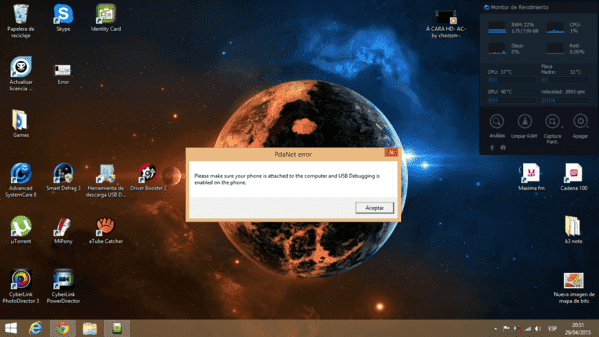

[DOUBLEPOST=1430333364][/DOUBLEPOST]he instalado el PdaNet parece ser que solo cuando vibra el telefono se conecta el pc reconoce que as encgufado algo pero vuelbe a desconectrse enseguida continuamente
[DOUBLEPOST=1430333603][/DOUBLEPOST]aveces salta este error![]()
No, solo en el stock.En la rom esta si cambias el launcher te deja poner widgets?
