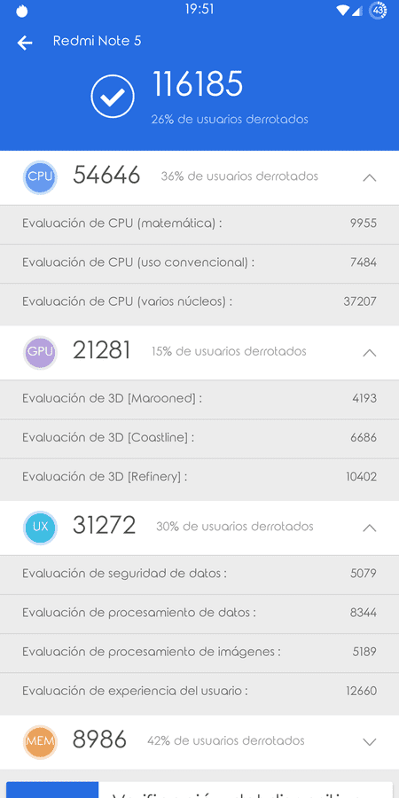

Probado, similar a los otros.
A tener en cuenta, una caida de 10000 puntos Antutu. A 116000. Y la sensación, que puede ser pura sugestión, de que va menos fina la ROM. Por eso hice las pruebas.

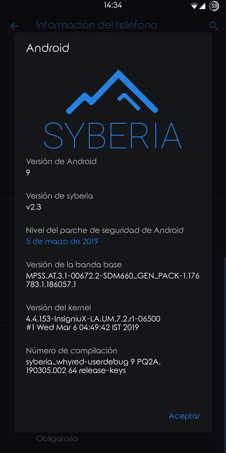

Que kernel tienes instalado?
Si, yo con el Insigniux caf doy ésto
Y lo noto también algo menos fluido que con el café...
Pero, como tú dices, pudiera ser sugestión....
Pero tal como venía en la rom se notaba muy bien
Ahora el Purecaf, pero cuando los cortes se fueron llevaba el Derp. No sé si es cosa del kernel o que, pero a veces noto cortes de señal.
Mañana probaré otra vez el Derp, en exterior. Aunque la sensación es que andan todos muy muy parecido.
Aunque entiendo que si el PureCaffe da esoss Antutus es porque también estará overclockeado.... Y, entonces de ahí la sensación de que va más suelto ¿No?
Algo raro tiene el PureCaffee en los resultados de memoria del Antutu. Casi dobla los resultados de los otros.

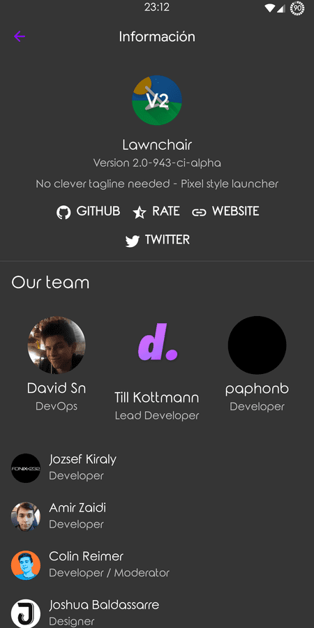

Hoy ha salido actualización de Lawnchair launcher ... La version alpha-943
Lawnchair 2 APKs - APKMirror
Yo ya la puse....
Changelog for build alpha-943:
- Make dock searchbar padding symmetrical (by Till Kottmann)
- Display slices in settings search results for supported preferences (by Till Kottmann)
- Workaround for Q crash (by paphonb)
- Reduce number of times color change listeners are initally triggered (by Till Kottmann)
- Goodbye Lawnstep (by paphonb)
- TaskSystemShortcut: Dismiss task after killing (by Harsh Shandilya)
- Add tabs preference shortcut in tabs selection menu (by paphonb)
- Fix hotseat qsb icon tinting (by paphonb)
- Fix qsb mic icon bug when switching wallpapers (by paphonb)
- Add tab selection in app editing menu (by paphonb)
- Improve drawer tabs backend (by paphonb)
- Allow drawer tabs to scroll when there is not enough space (by paphonb)
- Fix work apps dialog showing in custom tabs (by paphonb)
- Fix broken landscape drawer spacing (by paphonb)
- Show selected apps at the top of the selection list (by paphonb)
- Drawer tabs (by paphonb)
- Slight iconography adjustments (by Lumiq Creative)

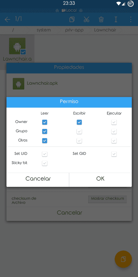

5° Copias el nuevo apk de Lawnchair que has descargado y lo copias sobreescribiendo en la raiz system/priv-app/Lawnchair
6° Le das los siguientes permisos
7° Reinicias sistema
