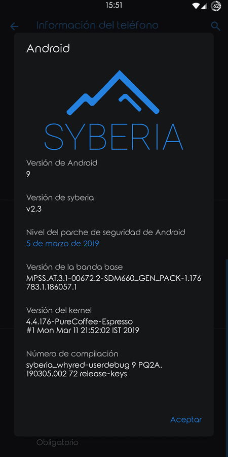

No es una actualización oficial
Es un test de prueba del dev oficial de la SyberiaOS para ver si soluciona el retardo del bootanimation.
Yo lo he instalado y, al menos eso, está solucionado.
Ya iré viendo si el resto es igual......
Si alguien la quiere.....
Aquí está
syberia_whyred-v2.3-20190311-1557-OFFICIAL.zip
