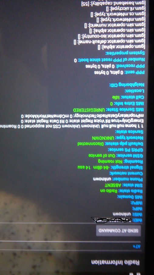

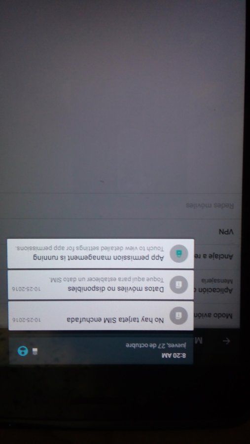

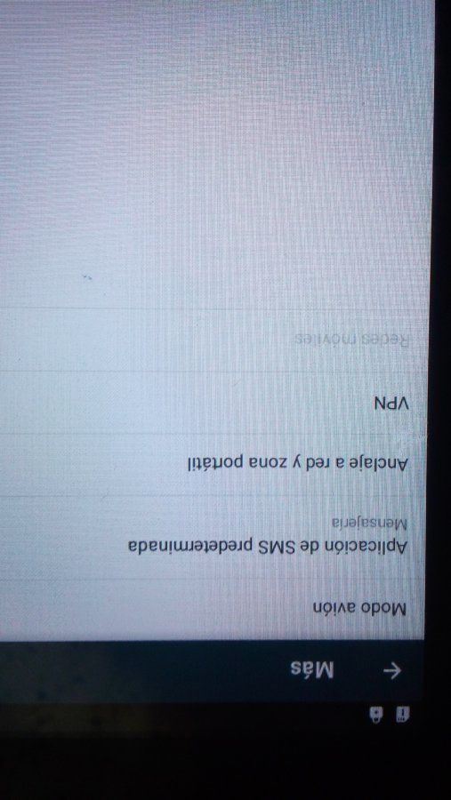

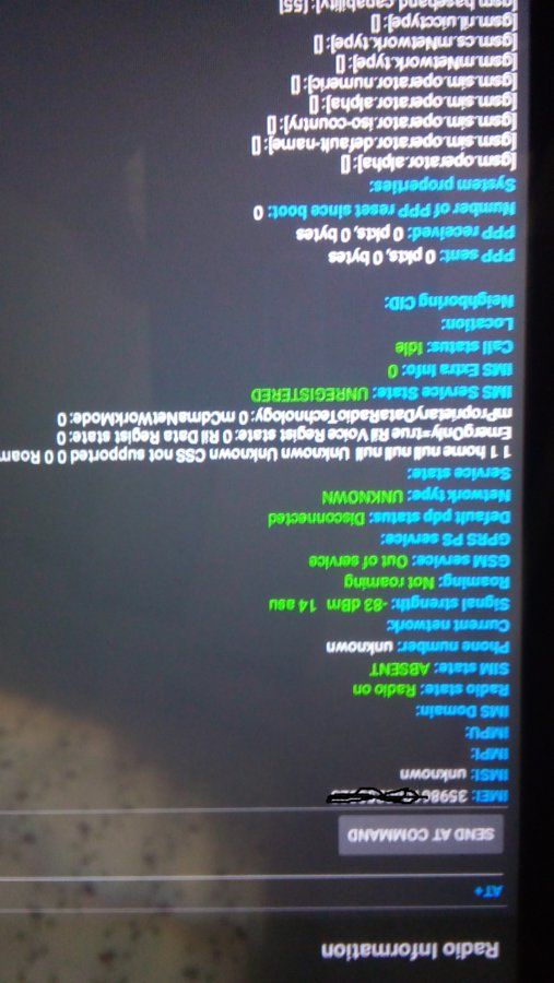

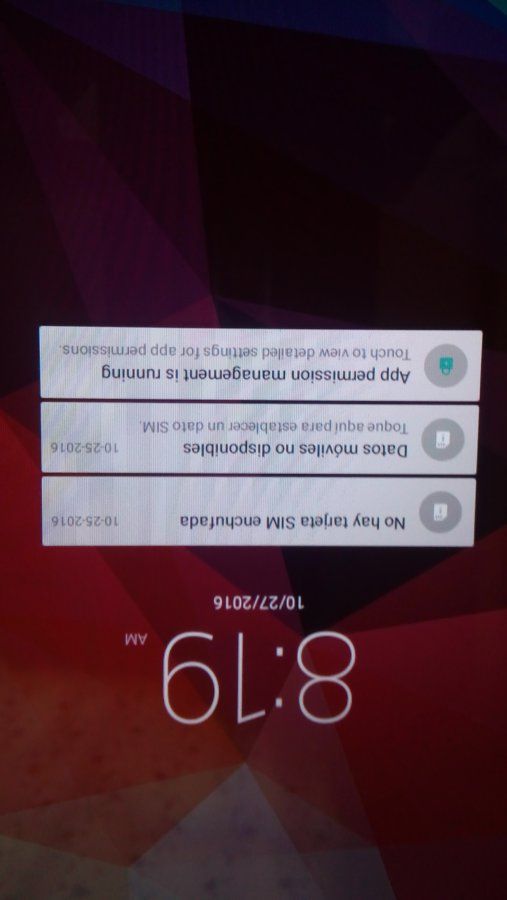

Buen dia amigos!! Tengo un problema con una Tablet BLU Touchbook G7 P240. En la pantalla principal Muestra el Mensaje de "No hay tarjeta SIM Enchufada". He insertado Tajetas SIM de diferentes compañias telefonicas que puedo usar en otro telefono, pero la tablet siempre da el miusmo mensaje (como si no la reconociera, fisicamente puedo ver que los 6 pines que hacen contacto con la SIM estan buenos). Al ingresar *#06# me aparece correcto el numero de IMEI de la tablet. Al Ingrersar a la conficuracion, Mas, Redes moviles aparece en gris, no se puede ingresar. La tablet la tengo con Root. He entrado en modo recovery, hacer wipe cache y wipe data/factory reset. he bajado la Rom stock de mi tablet y se la he puesto y el problema persiste. He hecho capturas incluso al entrar al Modo ingeniero para ver si me pueden ayudar a resolver este problema, cualquier ayuda les agradecere mucho.
