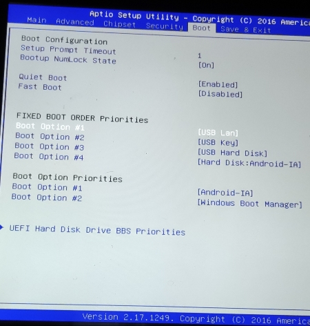

Ahora con Windows y drivers instalados solo me queda encontrar un fix que había para el táctil y como hacer para que no de las 2 opciones de arranque cuando solo tiene instalado Windows ya que borré todas las particiones

Lo del boot te recomendaría dejar al windows boot manager por encima del de Android-IA si solo le vas a dejar windows

Entonces tendría que cambiar boot option priorities#1 y poner Windows boot manager?
